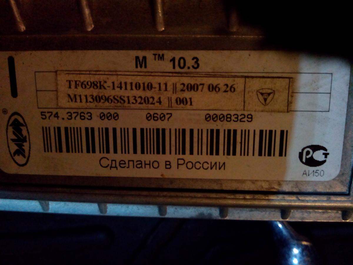

maxreiv Опубликовано 11 февраля, 2014 Поделиться Опубликовано 11 февраля, 2014 Sens 1.3 8 кл. eвро 2. История такая .Приехал клиент с жалобой на большой расход топлива. И плавают обороты и горит ошибка. Ошибка по кислородному датчику .В ходе диагностики выяснил что не работает кислородник, в итоге заменили.Датчик заработал как надо , но расход не упал Промыл инжектор , Свечи новые, заменил после промывки инжектора. Промыл дроссель.-обороты перестали плавать. .Ошибок нет. Что смущает- на прогретой машине расход топлива 2.3 л/ч и повышенные обороты 1030 об. Проверил все датчики по таблице Типовых параметров - норма. Замерил давление топлива - 2.8 атм.(по моему это мало влияет на расход топлива, но решил замерить) Повторюсь подсосов НЕТ, проверял досканально. Подозреваю конечно прошивку. Но прошиваю авто в последнюю очередь, когда нет вариантов решения проблемы. Помогите советом куда копать ? рассмотрю любые варианты. Заранее спасибо.Фото блока выложил Ссылка на комментарий Поделиться на другие сайты Поделиться

gonta Опубликовано 12 февраля, 2014 Поделиться Опубликовано 12 февраля, 2014 Цитата Подозреваю конечно прошивку. Согласно предписаного заводом сервисного бюлетеня СБ 11-11-10, ПО блока должно быть заменено на М114. М113, имхо глючный софт. Ссылка на комментарий Поделиться на другие сайты Поделиться

maxreiv Опубликовано 12 февраля, 2014 Автор Поделиться Опубликовано 12 февраля, 2014 yalymkа, чем сделать корректировку ? В 12.02.2014 в 08:31, gonta сказал: Согласно предписаного заводом сервисного бюлетеня СБ 11-11-10, ПО блока должно быть заменено на М114. М113, имхо глючный софт. Подскажи серийную прошу для этого блока ? Ссылка на комментарий Поделиться на другие сайты Поделиться
maxreiv Опубликовано 12 февраля, 2014 Автор Поделиться Опубликовано 12 февраля, 2014 В 12.02.2014 в 09:09, maxreiv сказал: yalymkа, чем сделать корректировку ? Подскажи серийную обновлённую без глюков прошу для этого блока ? Ссылка на комментарий Поделиться на другие сайты Поделиться
gonta Опубликовано 12 февраля, 2014 Поделиться Опубликовано 12 февраля, 2014 В 12.02.2014 в 09:09, maxreiv сказал: yalymkа, чем сделать корректировку ? Подскажи серийную прошу для этого блока ? Корректировка имеется ввиду СО-делается сканером. Прошивка на базе например этого софта-M114151SS133037 хотя даже на М114 серийке работает лучше чем на М113 Ссылка на комментарий Поделиться на другие сайты Поделиться

maxreiv Опубликовано 12 февраля, 2014 Автор Поделиться Опубликовано 12 февраля, 2014 В 12.02.2014 в 09:31, gonta сказал: Корректировка имеется ввиду СО-делается сканером. Прошивка на базе например этого софта-M114151SS133037 хотя даже на М114 серийке работает лучше чем на М113 ок залью как ты написал прошу M114151SS133037, блок не ляжет ? В 12.02.2014 в 10:13, yalymka сказал: Я описал не варианты , а последовательность действий ! Поскольку поставщики проводки вредители (на ВАЗе тоже походу есть капитальный вредитель -приходят приоры , а у многих на кожухе рулевого вала верхний правый винт не отвернуть -свернута закладная гайка), они экономят на всем и соединения проводов в самых неожиданных местах , я встречал на проводе массы длиной 80см 5 соединений на латунной обжимке и то кое-как . Полностью с тобой согласен ) Сталкивался Ссылка на комментарий Поделиться на другие сайты Поделиться
gonta Опубликовано 13 февраля, 2014 Поделиться Опубликовано 13 февраля, 2014 Цитата ок залью как ты написал прошу M114151SS133037, блок не ляжет ? Сначала в свой блок запиши базовый софт-фулл, а потом уже прошивку. Данная операция доступна только прибору Аскан или загрузчику Опенбокс. Остальные просто не умеют этого делать и писАть откажутся. Ссылка на комментарий Поделиться на другие сайты Поделиться
vasilich Опубликовано 13 февраля, 2014 Поделиться Опубликовано 13 февраля, 2014 у топикстартера на сенсе с м10.3+ стоит адекватный заводской софт м113096SS132024. и ненадо там ничего перепрошивать . Дело в железе . сначала надо делать ремонт потом уже паять cкрутки и корректировать подачу топлива. Ссылка на комментарий Поделиться на другие сайты Поделиться

vasilich Опубликовано 13 февраля, 2014 Поделиться Опубликовано 13 февраля, 2014 В 13.02.2014 в 17:50, AleXandr сказал: Особенно U07))) Нормальное прошиво,сброс медленный только,ДФ присутствует? на U07 нет 2го ДК а ДФ есть и он для внутреннего рынка Украины для России сейчас самое свежее если Е-3 то м114151SS133038 это только для авто без кондея а для авто у которых есть кондей это м113151SK133037. У меня уже в обслуживании есть автохи с Е-4 это м114151SK134437. Ссылка на комментарий Поделиться на другие сайты Поделиться
