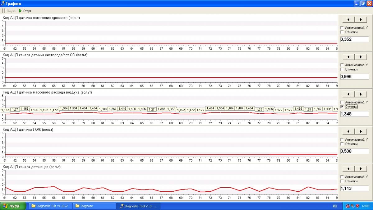

Андрей-1987 Опубликовано 13 февраля, 2014 Автор Поделиться Опубликовано 13 февраля, 2014 Спасибо за хорошее отношение !!! Я не Профи как Вы, извиняюсь, что потревожил... Можно было сразу сказать, что в 72 нет ДК. Сегодня проверил на газоанализаторе, новый, прошел поверку, чтоб не было лишних высказываний... Показания таковы CH в норме, СО холостые : 9.0-10.80 (норма 3), обороты 0.90 (норма 1.5) отлично, при переходе на холостые 9-10-6-9... Сделал графики... Чего СО зашкаливает на холостых ??? Техосмотр не может пройти ! Ссылка на комментарий Поделиться на другие сайты Поделиться

AleXandr Опубликовано 13 февраля, 2014 Поделиться Опубликовано 13 февраля, 2014 АЦП ДМРВ уже спрашивали,данные с ЭБУ на ХХ. Скачай наконец хоть ICD,выбери протокол Р-83 и озвучь показания. Ссылка на комментарий Поделиться на другие сайты Поделиться

AleXandr Опубликовано 13 февраля, 2014 Поделиться Опубликовано 13 февраля, 2014 Регулятором СО,программным)Т.е. из проги диагностики крутиццо. Ссылка на комментарий Поделиться на другие сайты Поделиться

alfa Опубликовано 13 февраля, 2014 Поделиться Опубликовано 13 февраля, 2014 Я вчера жертве на январике 7.2 маф менял, 124й мотор, вижу чел не верил,что нужно менять(1.070:))) и уже кто то мыл). Тупо показал длину импульса впрыска, аж за 4.5 перевалило, быстро переставил новый, а там 3.7, едь говорю в сельмаг, купишь новый МАФ, поставишь, проверишь. адаптируешь, в интернете всё есть. Клиент уговорил МАФ не снимать, деньги сегодня завёз.:))) Ссылка на комментарий Поделиться на другие сайты Поделиться
