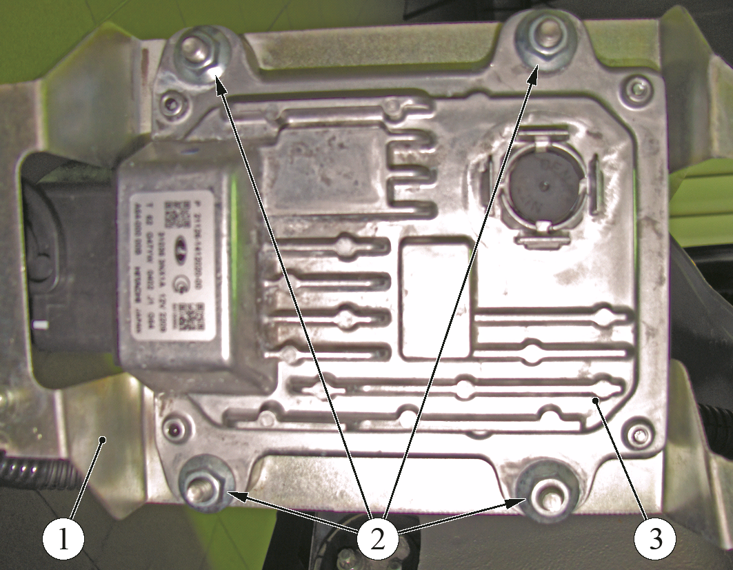

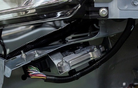

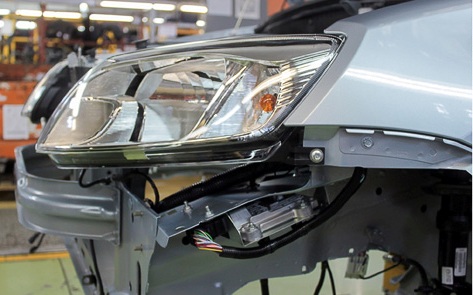

димончик Опубликовано 15 февраля, 2014 Поделиться Опубликовано 15 февраля, 2014 Никто не "щупал" Гранту с АКПП на предмет наличия пробега в коробке? Ссылка на комментарий Поделиться на другие сайты Поделиться
gcat Опубликовано 15 февраля, 2014 Поделиться Опубликовано 15 февраля, 2014 Никто не "щупал" Гранту с АКПП на предмет наличия пробега в коробке? слышал, что в ТАЗах древние гидродинамические автоматы. вряд ли там есть пробег в блоке управления акпп, если таковой вообще присутствует BDM адаптер делает все эти панели ,пробег при чтении определяется автоматом это хорошо. PS Андрей, посылка прибыла в место вручения. емейл вложен вовнутрь Ссылка на комментарий Поделиться на другие сайты Поделиться
димончик Опубликовано 15 февраля, 2014 Поделиться Опубликовано 15 февраля, 2014 слышал, что в ТАЗах древние гидродинамические автоматы. вряд ли там есть пробег в блоке управления акпп, если таковой вообще присутствует Еще как присутствует.И живет под левой фарой....CAN же для АКПП делали. Ссылка на комментарий Поделиться на другие сайты Поделиться
димончик Опубликовано 15 февраля, 2014 Поделиться Опубликовано 15 февраля, 2014 (изменено) Вот еще фото АКПП. И некоторые коды ошибок по ней; 34 U0100 Lost Communication With ECM “A” Шина CAN, нет данных от контроллера СУД 35 U0140 Lost Communication With Body Control Module Шина CAN, нет данных от выключателя педали тормоза 36 U0155 Lost Communication With Instrument Panel Cluster Control Module Шина CAN, нет данных от комбинации приборов 37 U0300 Internal Control Module Software Incompatibility Шина CAN, несовместимость параметров сообщений 38 U1000 CAN Communication Circuit Шина CAN, цепь неисправна Изменено 15 февраля, 2014 пользователем димончик Ссылка на комментарий Поделиться на другие сайты Поделиться

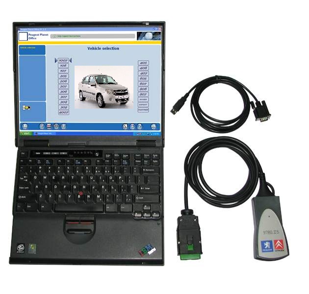

gcat Опубликовано 16 февраля, 2014 Поделиться Опубликовано 16 февраля, 2014 (изменено) Еще как присутствует.И живет под левой фарой....CAN же для АКПП делали. благодарю, был о тазе худшего мнения. PS а что за автомат, кстати? японский или немецкий? PPS и еще немного не понял, причем тут PeugeotPlanet и гранта. или автомат французский,выходит? тогда по какой модели peugeot можно продиагностировать гранту, используя PeugeotPlanet? Изменено 16 февраля, 2014 пользователем gcat Ссылка на комментарий Поделиться на другие сайты Поделиться
