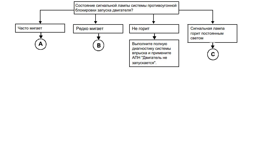

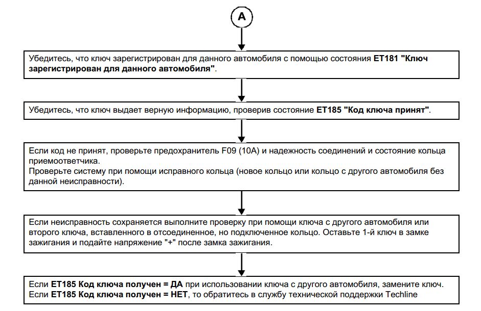

ventes Опубликовано 14 февраля, 2014 Поделиться Опубликовано 14 февраля, 2014 Я проверяю этим http://www.cardiag.co.uk/auto-lock-inspection-loop-2344.html?f=k1w5 Ссылка на комментарий Поделиться на другие сайты Поделиться

SAAB Опубликовано 15 февраля, 2014 Автор Поделиться Опубликовано 15 февраля, 2014 Лампа иммо моргает бистро накачку проверял светодиод горит постоянно Ссылка на комментарий Поделиться на другие сайты Поделиться
