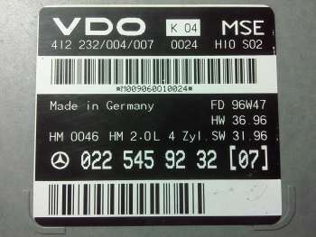

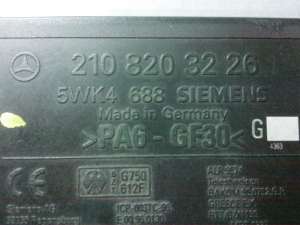

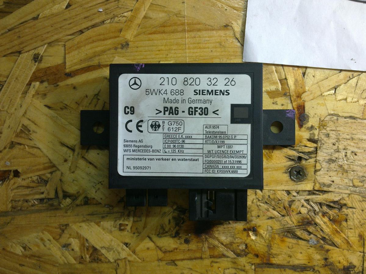

tinko Опубликовано 15 февраля, 2014 Поделиться Опубликовано 15 февраля, 2014 (изменено) Приветствую. Авто Mercedes-Benz W210 1996г. АКПП 2,0l. Потеряли ключ. При попытке прочитать Х-прог м 0D53J из иммо 210 820 32 26 5wk4 688 получил все FF. Нашел тут на форуме пару, залил в моторный и иммо. Только от 2,3L мотора. Сейчас даже лампочки на зеркале не загораются. Оригинальный еепром моторника и фото наклеек приложил. w210 24c02 eeprom motor .bin Изменено 15 февраля, 2014 пользователем tinko Ссылка на комментарий Поделиться на другие сайты Поделиться
buyan Опубликовано 15 февраля, 2014 Поделиться Опубликовано 15 февраля, 2014 старуха есть? и это похоже не оригинал моторника это с 3.2 а ты пишешь что 2.0 смотри вот концовка вин кода такая 305078 ? Ссылка на комментарий Поделиться на другие сайты Поделиться
sotmel Опубликовано 15 февраля, 2014 Поделиться Опубликовано 15 февраля, 2014 все FF из-за того что проц закрытый...был... если бы был танго там даже блоки трогать не надо, читайте хэлп и правильно подготовьте чип, FBS3 там и не пахнет, так что там PCF7935 в ключ идёт))) ключ привязывается за 5 сек... Ссылка на комментарий Поделиться на другие сайты Поделиться
nemez36 Опубликовано 15 февраля, 2014 Поделиться Опубликовано 15 февраля, 2014 Приветствую. Авто Mercedes-Benz W210 1996г. АКПП 2,0l. Потеряли ключ. При попытке прочитать Х-прог м 0D53J из иммо 210 820 32 26 5wk4 688 получил все FF. Нашел тут на форуме пару, залил в моторный и иммо. Только от 2,3L мотора. Сейчас даже лампочки на зеркале не загораются. Оригинальный еепром моторника и фото наклеек приложил. В иммо заливать только с таким-же номером надо, от другого не прокатят. Моторный под привязку сделать и Старом ввести в эксплуатацию. То, что выложили, это от вашего моторного?, дамп от 2,3. В личку кое-что кинул. Ссылка на комментарий Поделиться на другие сайты Поделиться
