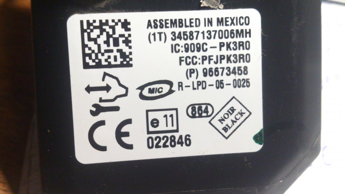

u-vovchika Опубликовано 17 февраля, 2014 Автор Поделиться Опубликовано 17 февраля, 2014 Машина заводится, но замочек горит и ошибка, незавершенное обучение Antara immo 95040.bin Ссылка на комментарий Поделиться на другие сайты Поделиться
