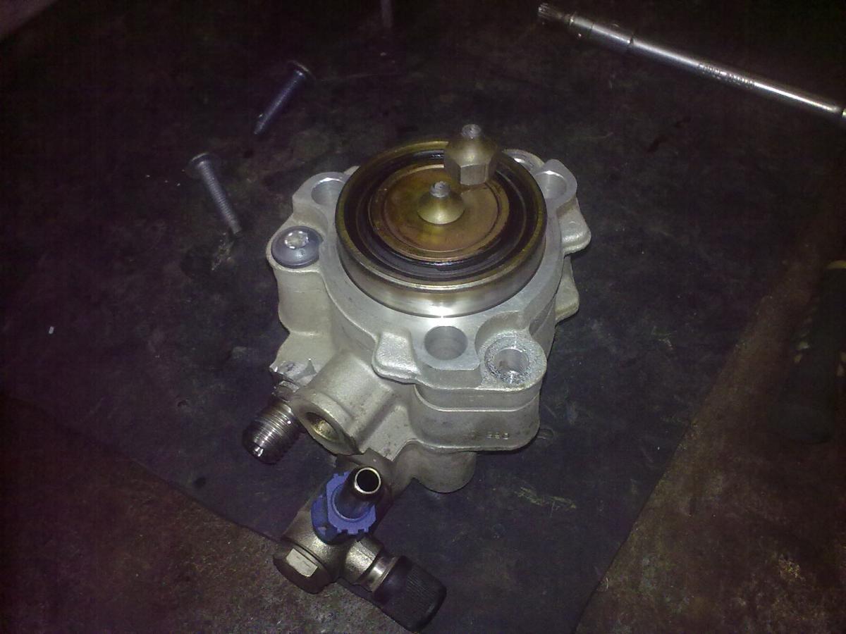

armen1970 Опубликовано 17 февраля, 2014 Поделиться Опубликовано 17 февраля, 2014 Уважаемые коллеги. Может это кому нибудь поможет. Вот что бывает с топливным насосом. Ссылка на комментарий Поделиться на другие сайты Поделиться
tva381 Опубликовано 21 февраля, 2014 Поделиться Опубликовано 21 февраля, 2014 (изменено) Уважаемые коллеги. Может это кому нибудь поможет. Вот что бывает с топливным насосом. выходит из строя вследствии мех частиц в топливе(служат 30-100 т.км) или до первой грязной заправки----повреждаются клапаночки внутри насоса, а в данном случае видимо заклинивание. Изменено 21 февраля, 2014 пользователем tva381 Ссылка на комментарий Поделиться на другие сайты Поделиться
BUM1 Опубликовано 21 февраля, 2014 Поделиться Опубликовано 21 февраля, 2014 А наши механики умудряются распредвал снимать не откручивая насоса , два насоса делал . Благо нерабочих насосов хватает . Ссылка на комментарий Поделиться на другие сайты Поделиться
