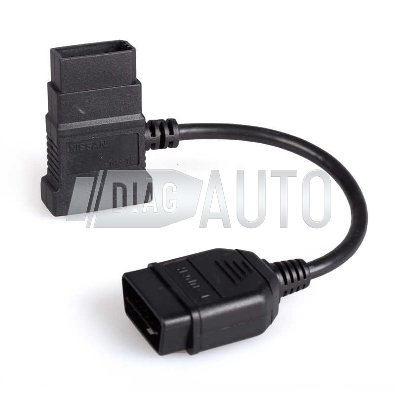

BatrakovSV Опубликовано 10 августа, 2017 Опубликовано 10 августа, 2017 Говорят еще Ниссаны надо смотреть только специальным ODB2-адаптером.
cleaneer Опубликовано 10 августа, 2017 Опубликовано 10 августа, 2017 да да, нисаны иногда ключи теряют с таким шнурком.
dyrokol Опубликовано 10 августа, 2017 Опубликовано 10 августа, 2017 Говорят еще Ниссаны надо смотреть только специальным ODB2-адаптером. Консульт3 называется, а вообще это ПО, оно может и по обычному шнурку работать)))
