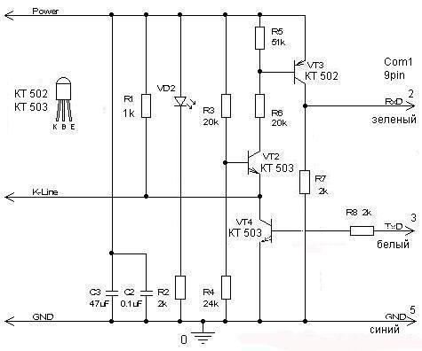

volodya45 Опубликовано 5 октября, 2013 Поделиться Опубликовано 5 октября, 2013 В 03.10.2013 в 06:28, uboll сказал: Помогите - нужен адаптер для диагностики матиза 0,8 11 года выпуска - подскажите чем лучше Заранее спасибо !!! работает с простым K-Line спаяным на 3 транзисторах через Com порт, или через Мастер Китовский адаптер BM 9213 через USB оба работают отлично схема постого K-Line адаптера Ссылка на комментарий Поделиться на другие сайты Поделиться
