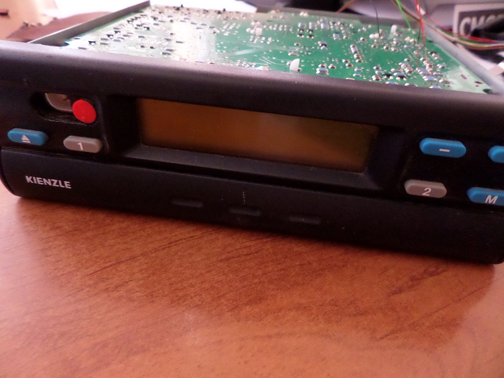

Geostudent92 Опубликовано 19 февраля, 2014 Поделиться Опубликовано 19 февраля, 2014 (изменено) Первый раз правлю тахограф, поэтому прошу вас проверить правильно ли прочитал дамп, или же если есть у кого поделитесь дампом для сравнения. Читал упой внутрисхемно Оригинальный пробег 394260 Тахограф Kienzle 1324 394260km.bin Изменено 19 февраля, 2014 пользователем Geostudent92 Ссылка на комментарий Поделиться на другие сайты Поделиться

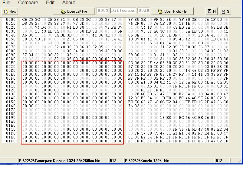

Bondareff Опубликовано 19 февраля, 2014 Поделиться Опубликовано 19 февраля, 2014 (изменено) верхушка дампа адекватна но с адреса 00А8 дамп пустой - считано не полностью. Kenzle 1324 .bin Изменено 19 февраля, 2014 пользователем Bondareff Ссылка на комментарий Поделиться на другие сайты Поделиться

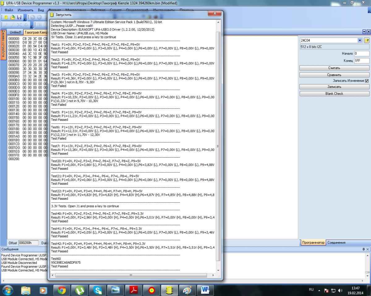

Geostudent92 Опубликовано 19 февраля, 2014 Автор Поделиться Опубликовано 19 февраля, 2014 (изменено) Все по прежнему. Флюс, сопли, контакты - все перепроверил..буду разбирать При чтении упа ругается на ACK error, все проверил на недоконтакт, флюс Изменено 19 февраля, 2014 пользователем Geostudent92 Ссылка на комментарий Поделиться на другие сайты Поделиться
nf-ka Опубликовано 19 февраля, 2014 Поделиться Опубликовано 19 февраля, 2014 Попробуй 3.3 вольта Ссылка на комментарий Поделиться на другие сайты Поделиться
Geostudent92 Опубликовано 19 февраля, 2014 Автор Поделиться Опубликовано 19 февраля, 2014 На 3.3 не читает, одни нули. Сделал тест - 3 ошибки Ссылка на комментарий Поделиться на другие сайты Поделиться

Geostudent92 Опубликовано 19 февраля, 2014 Автор Поделиться Опубликовано 19 февраля, 2014 (изменено) Разобрал тахограф, микра уже паянная была(лак по кругу отодран), сначала просто подпаялся внутривенно к ножкам - на 3.3 нули, на 5v читает только четверть дампа, сдул - под микрой все в флюсе, зато прочиталась влет.. P.S. тему можно закрывать, всем спасибо Тахограф Kienzle 1324 394260km 24с04.bin Изменено 19 февраля, 2014 пользователем Geostudent92 Ссылка на комментарий Поделиться на другие сайты Поделиться
