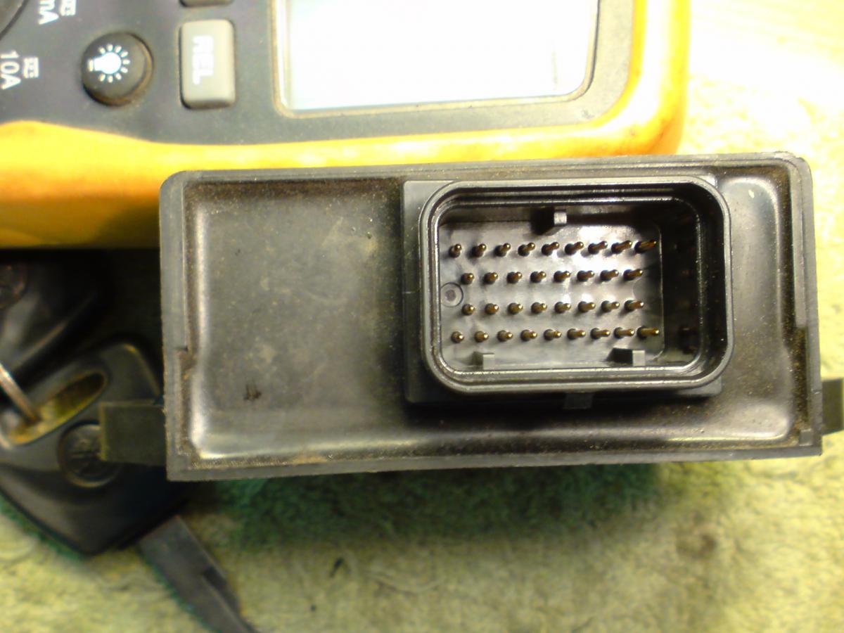

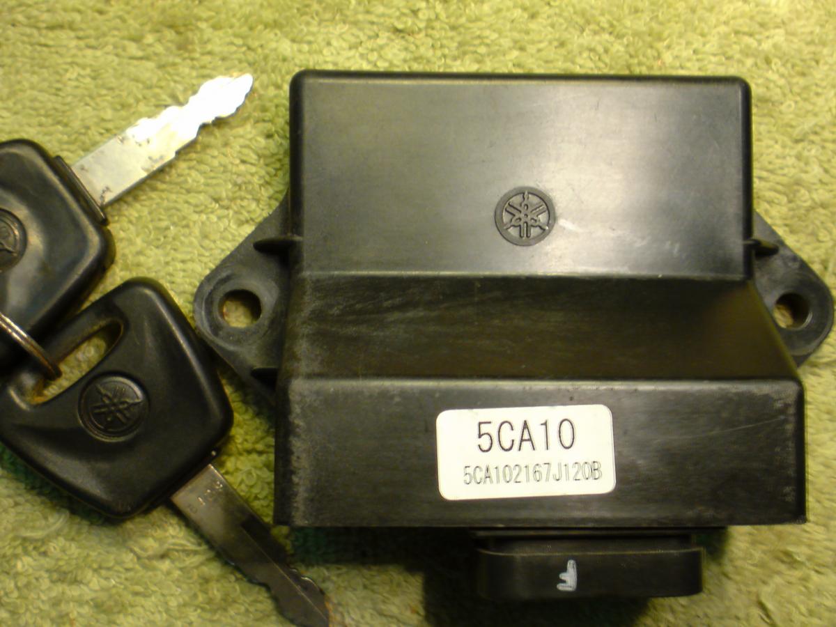

viytik Опубликовано 19 февраля, 2014 Опубликовано 19 февраля, 2014 Подскажите где "резать"блок иммо чтоб добраться до еепром?Спасибо.
MASTER CLASS Опубликовано 21 февраля, 2014 Опубликовано 21 февраля, 2014 Блок вместе замком или отделная?
x300c Опубликовано 1 апреля, 2014 Опубликовано 1 апреля, 2014 вот и мне попался зверь.... на замке простая антенна, два провода, идут прямо в моторник кто сталкивался? где ковырять? 1
zoolock Опубликовано 10 апреля, 2014 Опубликовано 10 апреля, 2014 В 01.04.2014 в 09:20, x300c сказал: вот и мне попался зверь.... на замке простая антенна, два провода, идут прямо в моторник кто сталкивался? где ковырять? Раскрывай блок там имошник.
dimon1984 Опубликовано 10 апреля, 2014 Опубликовано 10 апреля, 2014 (изменено) иммо в блоке Изменено 10 апреля, 2014 пользователем dimon1984
x300c Опубликовано 12 апреля, 2014 Опубликовано 12 апреля, 2014 В 10.04.2014 в 10:07, zoolock сказал: Раскрывай блок там имошник. В 10.04.2014 в 10:59, dimon1984 сказал: иммо в блоке это и так ясно, что в блоке. может точное местоположение микры подскажите?
motoegor Опубликовано 19 апреля, 2023 Опубликовано 19 апреля, 2023 (изменено) Ребята приветствую. Может кто поможет чем-то. История такова: На этой модели скутера устанавливались 2 вида блоков. 5CA10 с епромом 93C56 и 5CA с епромом S294. Так вот, если с блоком 5CA10 все понятно, то с 5CA не всё так просто. На данный момент попал ко мне в руки, после других мастеров блок 5CA. С изначальной проблемой утереи ключей + эти мастера добавили ещё одну проблему убив епромом S294. Сам с таким епромом ни когда не работал, но настолько понял это аналог 93С76 с Rotated Pinout. Может если не прав - поправьте. Так вот вопрос: Чем ее можно заменить а самое главное что туда записать? Изменено 19 апреля, 2023 пользователем motoegor
