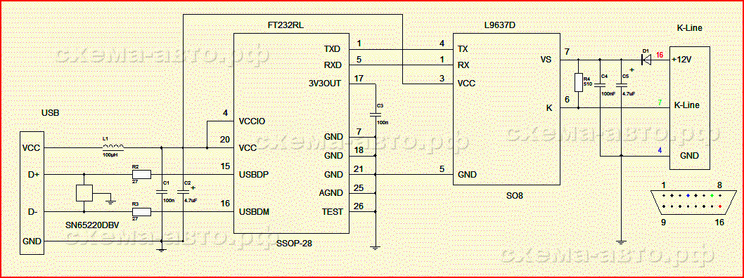

zar. Опубликовано 21 июня, 2014 Поделиться Опубликовано 21 июня, 2014 Здравствуйте! Подскажите пожалуйста, вот эти адаптеры поддерживают диагностику по CAN-шине или нет? Конкретно приора выпуска мая 2014 года или гранта 2014 года.Если нет, ткните носом в схему, или в готовый адаптер(желательно не дорогой). Ссылка на комментарий Поделиться на другие сайты Поделиться
adamvladimir Опубликовано 21 июня, 2014 Поделиться Опубликовано 21 июня, 2014 нет Ссылка на комментарий Поделиться на другие сайты Поделиться
zar. Опубликовано 22 июня, 2014 Поделиться Опубликовано 22 июня, 2014 нет Сам хочу спаять. Дайте схему пожалуйста! Ссылка на комментарий Поделиться на другие сайты Поделиться
