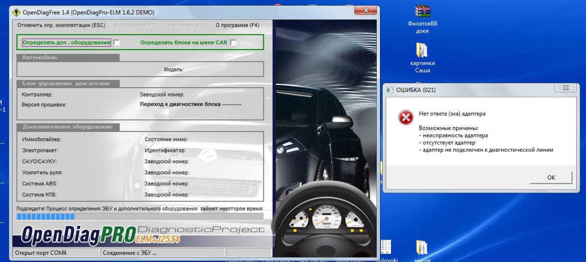

VladislaV_200 Опубликовано 10 декабря, 2014 Поделиться Опубликовано 10 декабря, 2014 K-Line—VAG-COM 409.1 ch340T с OpenDiagFree 1.4 не видят УАЗ-Патриот, Микас-11, Е2. Win7 x64. Дрова с диска ставил и в инете искал. Все с неправильной цифровой подписью. Проверку подписи отключил при загрузке компа, вроде работает, порт программу открывает, но машину не видит. Как будто кабель никуда не подключен. Что можно предпринять? Ссылка на комментарий Поделиться на другие сайты Поделиться

Slavian75 Опубликовано 20 декабря, 2014 Поделиться Опубликовано 20 декабря, 2014 Ребята подскажите , к-лайн адаптор прога опендиаг1,3,7 авто 2112 16кл подключаю, к эбу подключается определяет тип контроллера версию прошивки появляется стрелочка перейти к диагностике ивсё снизу надпись порт закрыт. Чтоне так делаю ? Ссылка на комментарий Поделиться на другие сайты Поделиться
lada580 Опубликовано 20 декабря, 2014 Поделиться Опубликовано 20 декабря, 2014 Ребята подскажите , к-лайн адаптор прога опендиаг1,3,7 авто 2112 16кл подключаю, к эбу подключается определяет тип контроллера версию прошивки появляется стрелочка перейти к диагностике ивсё снизу надпись порт закрыт. Чтоне так делаю ? А не пробывали опендиаг1.4. Ну и конечно в настройках по ковыряться .И будет вам счастье. Ссылка на комментарий Поделиться на другие сайты Поделиться
Slavian75 Опубликовано 21 декабря, 2014 Поделиться Опубликовано 21 декабря, 2014 Всё вроде разобрался немного,блок эбу надо вручную выбирать. Ссылка на комментарий Поделиться на другие сайты Поделиться
