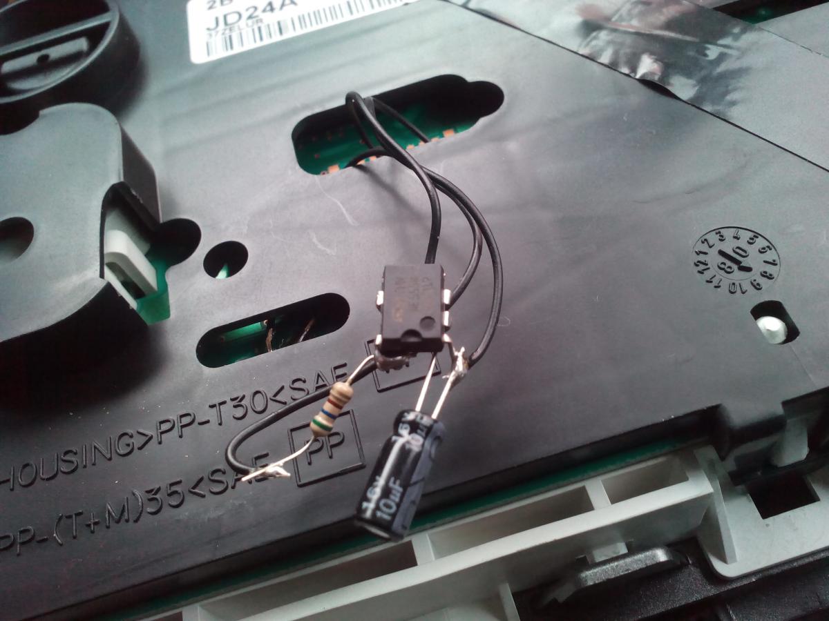

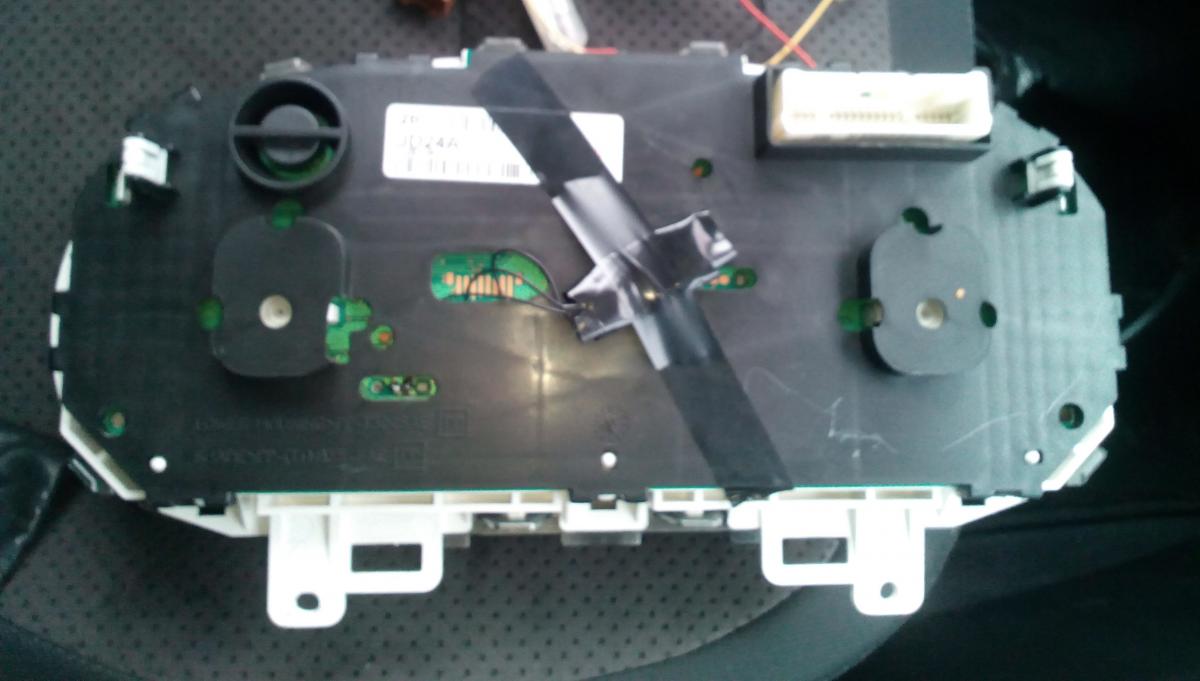

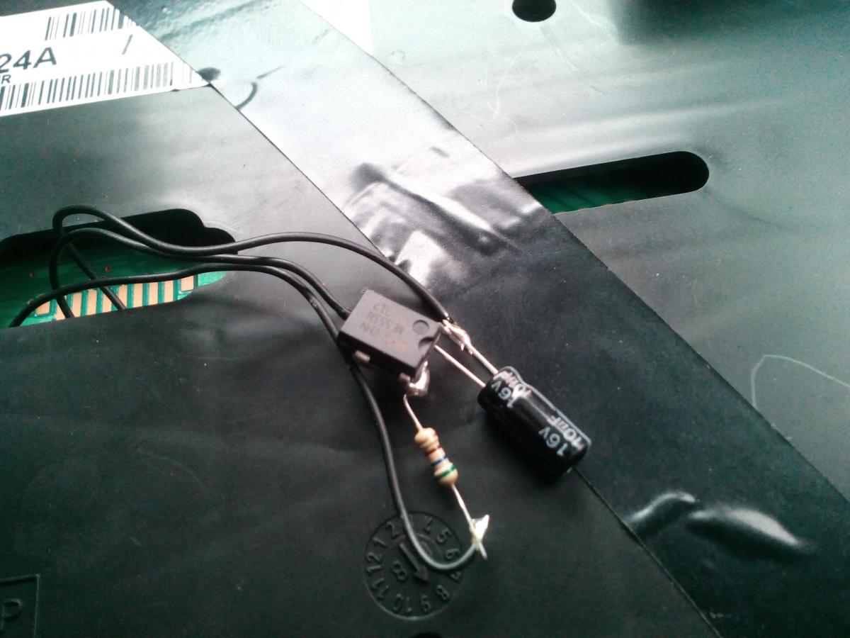

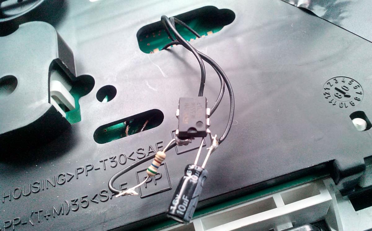

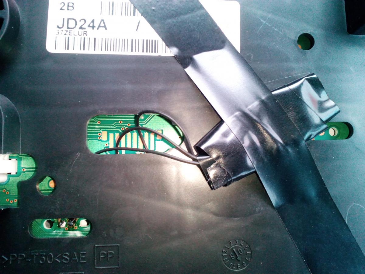

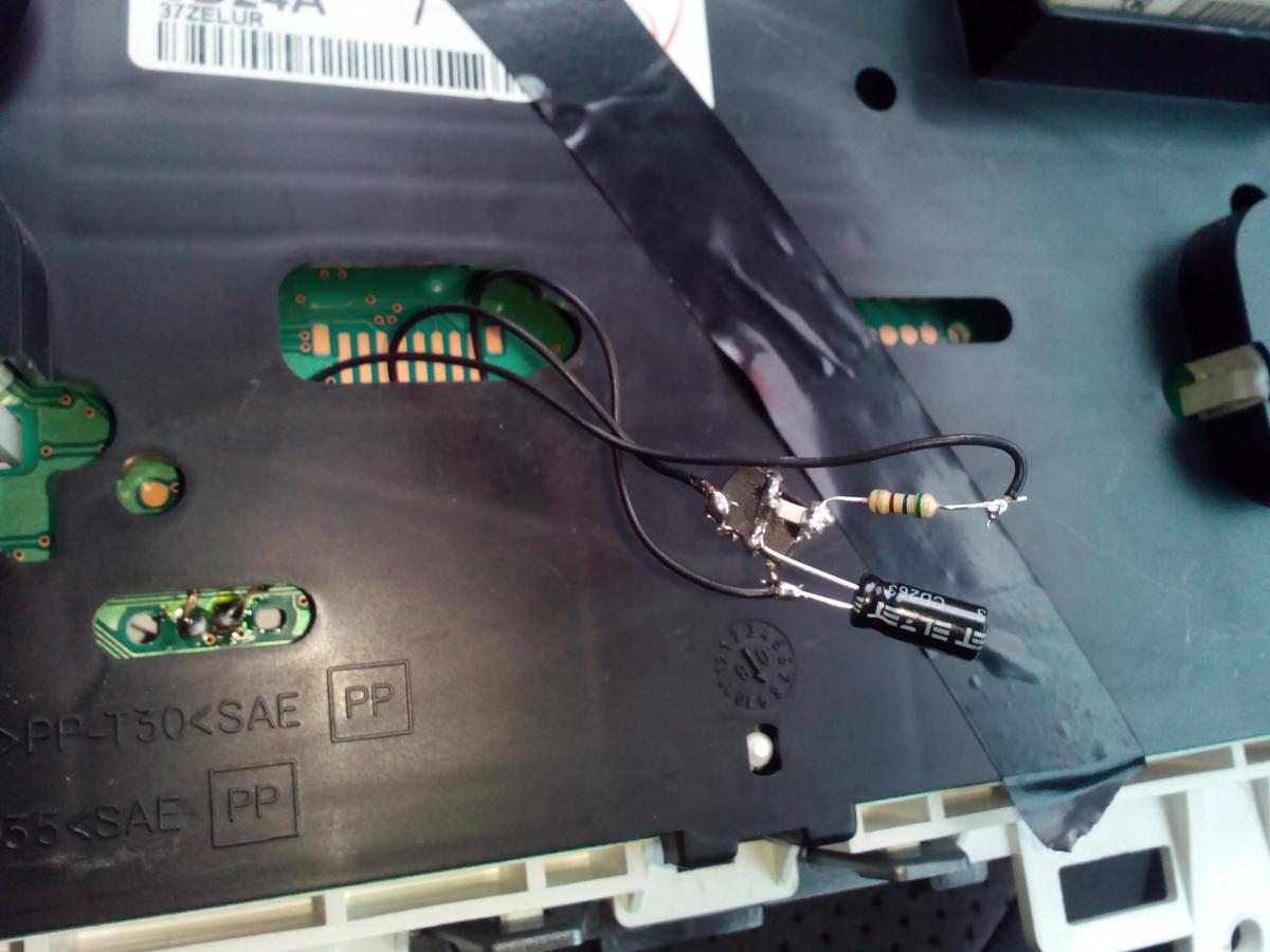

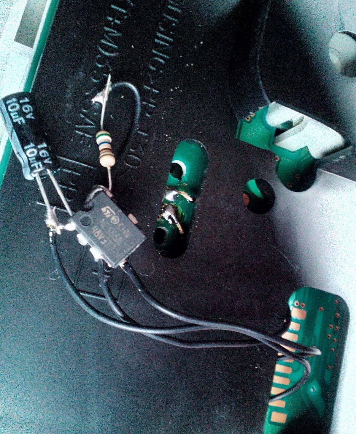

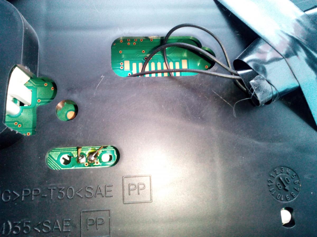

Neverhood Опубликовано 3 мая, 2014 Поделиться Опубликовано 3 мая, 2014 Купил в прошлом году б\п Nissan Dualis 2009г. Пригнав его в свой регион, выяснил, что машина после японского ДТП, сработали передние водительская и пассажирская подушки. Умельцы-электрики перед продажей этого авто заменили контрактные подушки и припаяли какую-то схему к приборной доске для обмана системы SRS. Лампочка SRS не показывает ошибки, но при проверке на ошибки шнурком K+CAN в программе TECU3 выскакивают нестираемые ошибки: Тип ECU: SRSv0[KL] Тип Адаптера: RxTx-KLine-CAN Ошибки ECU (8) № С DTC П А С 001 B1209 X 002 B1050 X 003 B1065 X 004 B1081 X 005 B1086 X 006 B1055 X 007 B1070 X 008 B1177 X --------------------------- Как их побороть? Как лечить SRS? Ссылка на комментарий Поделиться на другие сайты Поделиться
gmsers Опубликовано 3 мая, 2014 Поделиться Опубликовано 3 мая, 2014 По нормальному убрать эту хрень (это задержка на выключение контрольной лампы на NE555), поменять подушки и преднатяжители и потереть краш в блоке! Ссылка на комментарий Поделиться на другие сайты Поделиться
unik Опубликовано 3 мая, 2014 Поделиться Опубликовано 3 мая, 2014 Ошибки и не сотрутся,это КРАШ. Блок SRS в ремонт Ссылка на комментарий Поделиться на другие сайты Поделиться
