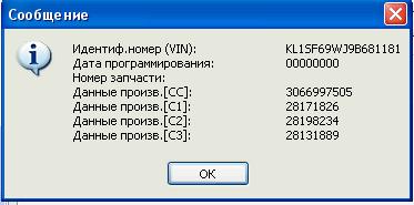

reab Опубликовано 4 марта, 2014 Автор Поделиться Опубликовано 4 марта, 2014 Плату блока отдал товарищу электронщику,говорит 100% микруха off,нужен дешевый аналог для пробы,если блок воскреснет- купим оригинал. Заменил микросхему(прислали из Москвы 1200р), ЭБУ внутрисхемно ожил,идентификация проходит,чтение флэш ОК,завтра буду собирать-посмотрим ,что на выходе будет... Ссылка на комментарий Поделиться на другие сайты Поделиться
reab Опубликовано 6 марта, 2014 Автор Поделиться Опубликовано 6 марта, 2014 (изменено) Тему можно закрывать.Эбу реанимирован,авто на ходу. Мож кому пригодится. Изменено 6 марта, 2014 пользователем reab Ссылка на комментарий Поделиться на другие сайты Поделиться
