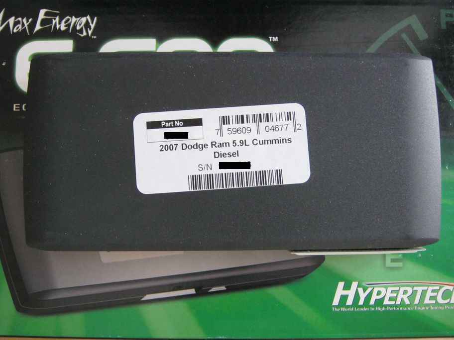

cxem Опубликовано 31 марта, 2014 Поделиться Опубликовано 31 марта, 2014 Продам, программатор "Hypertech E-Con Power Programmer" Цена: 7 тысяч рублей в Сыктывкаре. Как, я понял прибор "Hypertech" работает так: 1.создаём список изменений для ECU автомобиля. ОК. - "Hypertech" считывает прошивку из ECU автомобиля и сохраняет её. - делает копию прошивки и меняет её согласно списку изменений. - прошивает ECU автомобиля измененной прошивкой(Чип-Тюнинг) 2.Если хотим вернуть заводские настройки: - "Hypertech" прошивает ECU автомобиля сохранённой прошивкой. , Manual, Manual-2. Ссылка на комментарий Поделиться на другие сайты Поделиться
