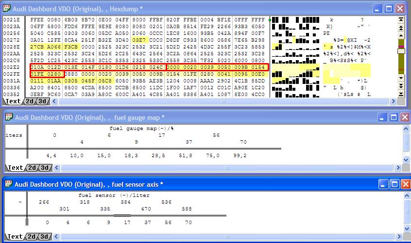

052 Опубликовано 22 февраля, 2014 Поделиться Опубликовано 22 февраля, 2014 http://www.audi-club...31&d=1391538003 Ссылка на комментарий Поделиться на другие сайты Поделиться
Shtil Опубликовано 22 февраля, 2014 Автор Поделиться Опубликовано 22 февраля, 2014 Это я так понимаю оригинальный дамп? Строчка по датчику уровня выделена. То есть можно для начала сравнить со своим? Спасибо. Ссылка на комментарий Поделиться на другие сайты Поделиться
