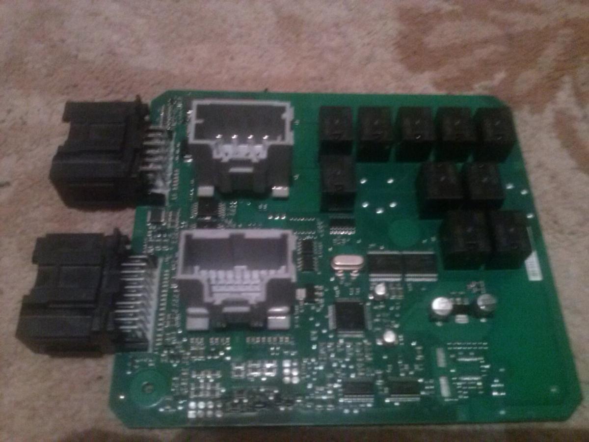

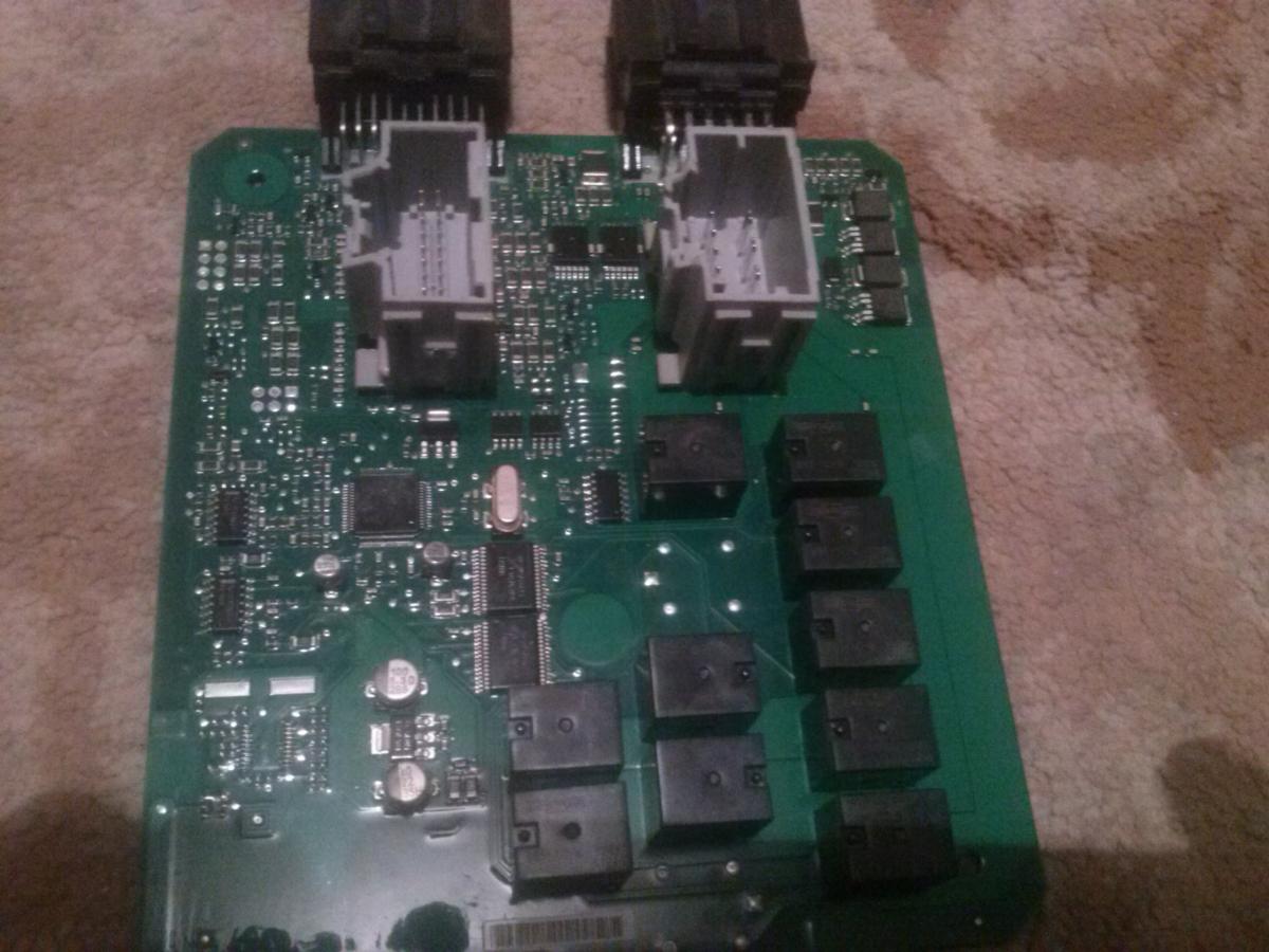

B1ack7wan Опубликовано 21 февраля, 2014 Поделиться Опубликовано 21 февраля, 2014 Доброго времени суток! проблема такая постоянно горит поворотник со стороны пассажира? хот включи зажигание хот не включая зажигание. причина после дождя со слова клиента...шел по проводке дошел до БСМ. при отключение одного штекера она(поворотник) отключается. смотрел питания без БСма нету + в проводке поворота. значит нет замыкание на самой проводке поворота.Питания падает БСМ прозвонил посмотрел все вроде нормально и что то может пропустил.....? Ссылка на комментарий Поделиться на другие сайты Поделиться

romelo Опубликовано 22 февраля, 2014 Поделиться Опубликовано 22 февраля, 2014 Можно в принципе и отремонтировать. Нужно поменять один из BTS 5242-2L. Ссылка на комментарий Поделиться на другие сайты Поделиться

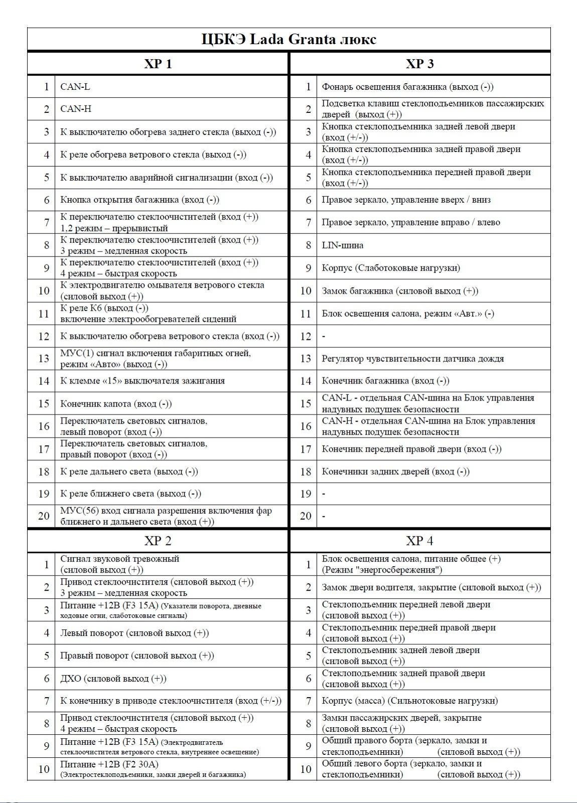

romelo Опубликовано 22 февраля, 2014 Поделиться Опубликовано 22 февраля, 2014 там не сама бсм ушел, только какой то драйвер болит) вот задал вопрос Ramelo. такой вывод от куда? Какой вывод интересует? Управление через проц на ключ. Вот распиновка блока. Ссылка на комментарий Поделиться на другие сайты Поделиться
B1ack7wan Опубликовано 24 февраля, 2014 Автор Поделиться Опубликовано 24 февраля, 2014 (изменено) Какой вывод интересует? Управление через проц на ключ. Вот распиновка блока. спасибо... была проблема в нем, но не нашел такой микруху увы(( клиента отправил так..... Изменено 24 февраля, 2014 пользователем B1ack7wan Ссылка на комментарий Поделиться на другие сайты Поделиться
