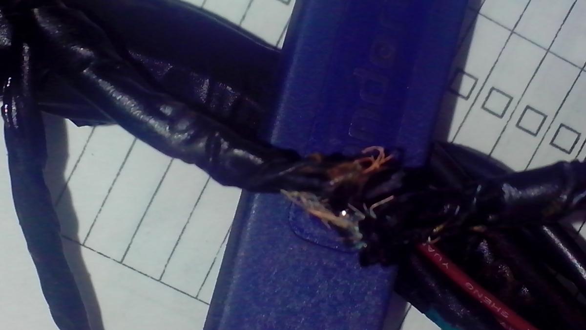

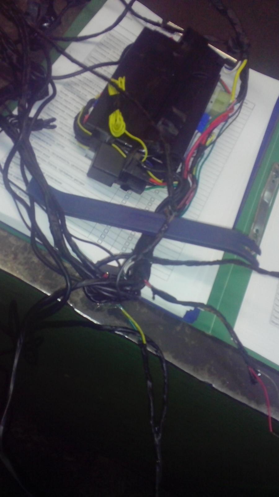

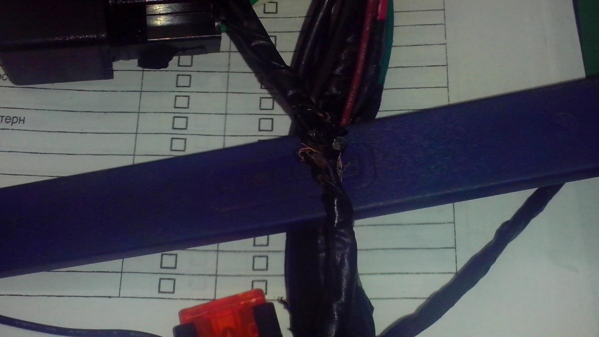

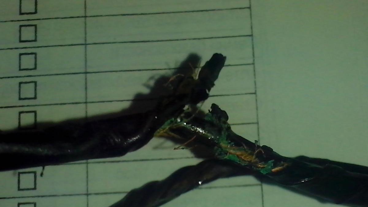

arik Опубликовано 26 июня, 2014 Автор Поделиться Опубликовано 26 июня, 2014 Привет всем. Наконец я разобрался с сигнализацией, вина установщиков тойота центра провод имитации педали тормоза Ссылка на комментарий Поделиться на другие сайты Поделиться

arik Опубликовано 27 июня, 2014 Автор Поделиться Опубликовано 27 июня, 2014 да я не знаю как я докажу что это их вина ведь я это делал у себя на сто Ссылка на комментарий Поделиться на другие сайты Поделиться
романыч48 Опубликовано 27 июня, 2014 Поделиться Опубликовано 27 июня, 2014 К независимому эксперту.. Ссылка на комментарий Поделиться на другие сайты Поделиться
alec67 Опубликовано 28 июня, 2014 Поделиться Опубликовано 28 июня, 2014 В 27.06.2014 в 10:48, arik сказал: да я не знаю как я докажу что это их вина ведь я это делал у себя на сто Выбираете сертифицированный установочный центр, заказываете экспертизу, с результатами её обращаетесь к ОД. Если отказывают...берете письменный отказ и в суд! Закон о правах потребителя за Вас. Ссылка на комментарий Поделиться на другие сайты Поделиться
