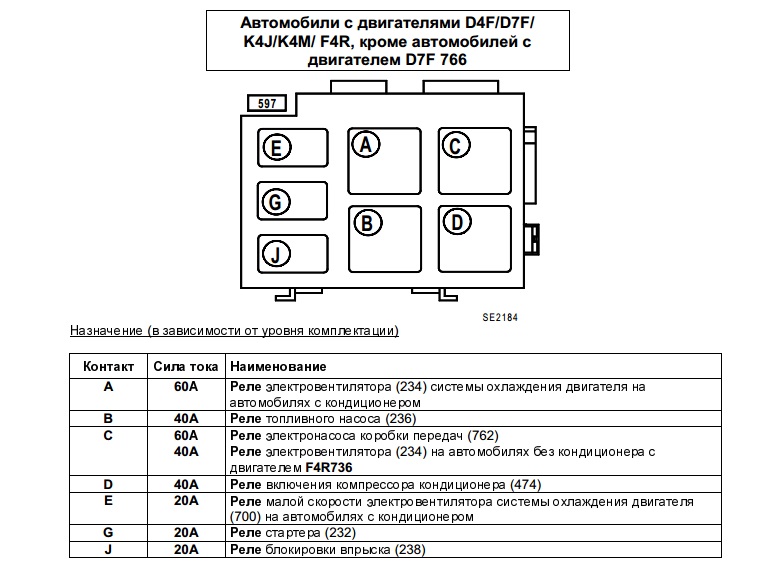

Alex19 Опубликовано 23 февраля, 2014 Поделиться Опубликовано 23 февраля, 2014 (изменено) Вы написали что управление идет с 39 ноги, но это не так. Вы не то реле смотрите. Управление надо с 10 ноги смотреть, зеленый провод должен быть. Смотрите реле "J" Изменено 23 февраля, 2014 пользователем Alex19 Ссылка на комментарий Поделиться на другие сайты Поделиться

amadey Опубликовано 24 февраля, 2014 Автор Поделиться Опубликовано 24 февраля, 2014 под капотом такие реле Ссылка на комментарий Поделиться на другие сайты Поделиться
