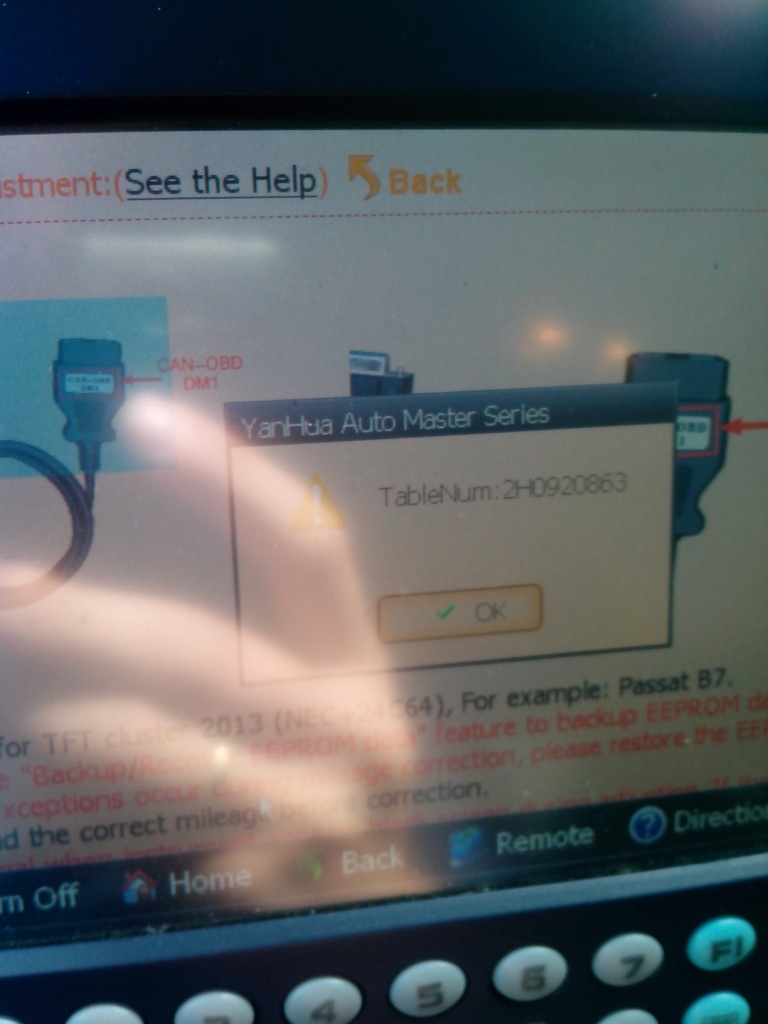

s.v. Опубликовано 15 июля, 2015 Поделиться Опубликовано 15 июля, 2015 2012 год калуга не взялся абрик пожаловался на неизвестную версью. я в дальнейшей работе отказал и клиента слил кому нужно могу скинуть иденты 17 канала Непростая тачка... Дигимастер тож не смог сделать, хотя пробег определил верно.... Ссылка на комментарий Поделиться на другие сайты Поделиться
stepa11111 Опубликовано 15 июля, 2015 Поделиться Опубликовано 15 июля, 2015 Вчера пол дня убил - не взял по диагностике- разобрал, сохранился - производитель J.C. память 95320=первый раз встретилась на Амароке....вручную, как не перебирал варианты - ничего не вышло... Ссылка на комментарий Поделиться на другие сайты Поделиться
s.v. Опубликовано 15 июля, 2015 Поделиться Опубликовано 15 июля, 2015 Знаю! Там руками говорят нечего делать, только кабельные решения... Поэтому я даж не разбирал панель Номер панели верный ??? P.S. Сеня покупатель прилетает, а в объяве пробег другой.... Ссылка на комментарий Поделиться на другие сайты Поделиться
