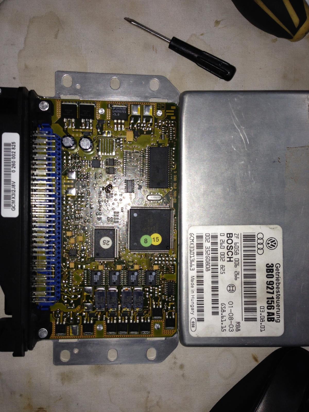

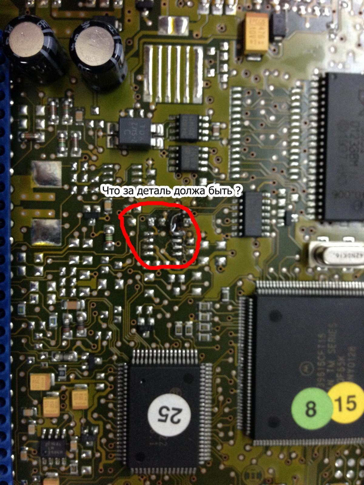

eugenpro Опубликовано 27 февраля, 2014 Поделиться Опубликовано 27 февраля, 2014 VW Passat 2000 Приехало взорваное чудо с не рабочей коробкой ZF 5HP19 В частности пострадал блок и отсутствует деталь после каких-то умельцев короба в аварии Может есть у кого такой Гляньте пожалуйста что за деталь должна быть на плате Что ни странно блок выходит на связь и нет ошибок Спасибо за любую инфу Ссылка на комментарий Поделиться на другие сайты Поделиться
Fireangel Опубликовано 27 февраля, 2014 Поделиться Опубликовано 27 февраля, 2014 У меня лежит такой же блок , детали там ни какой нет, пустые контакты. С моего слетела прошивка, у вас случайно нет распиновки этого блока ? У меня лежит такой же блок , детали там ни какой нет, пустые контакты. С моего слетела прошивка, у вас случайно нет распиновки этого блока ? могу сделать фото если нужно. Ссылка на комментарий Поделиться на другие сайты Поделиться
