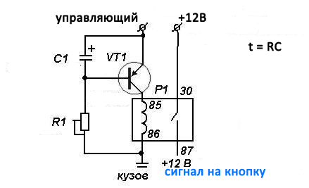

Такой вариант должен подойти, только подобрать номиналы. Если управляющий положительным будет.
А, и вместо +12 В сверху там массу(-) надо.
Изменено пользователем electro-ryb

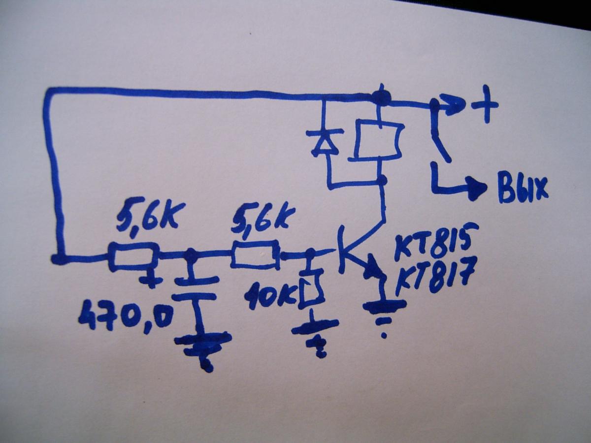

Пробуй - проще уже некуда : Задержка включения реле примерно 1-2 секунды
большое всем спасибо,но я уже все сделал,о чем написал в 12 посту,
smrodo-ради интереса спаяю вашу схемку,попробую,
electro-ryb-да делал примерно по такой схеме,только доработал
не работает
не работает
работает, сам проверял (+ это зажигание , при включении зажигания на ВЫХ появится + с задержкой) Практически та -же схема , что и в посту #13 только транзистор не p-n-p , а n-p-n
