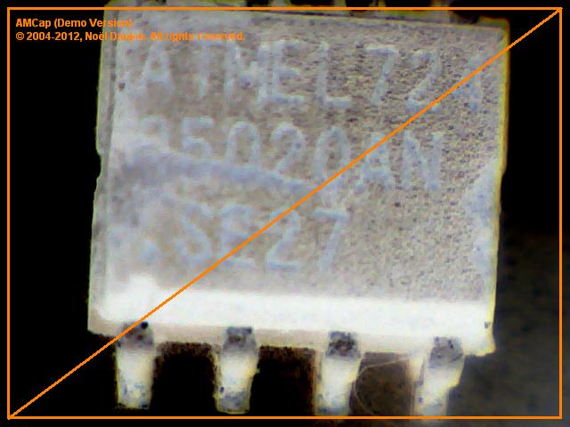

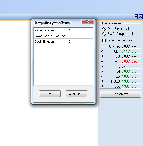

Роман Ботан Опубликовано 1 марта, 2014 Поделиться Опубликовано 1 марта, 2014 Ребят, такая проблемка - Как начинаю работать с микрами Atmel , так начинаются сюрпризы. Недавно читал такую микру от блока SRS Peugot 308. Не помню, что за микра была точно. Помню, что аналог 25с320. Тогда не придал этому особого значения. Прочитал микру, поправил дамп прямо в окне прогера кальком. Записал и хотел прочитать для проверки. Прочитать больше не смог. Дергал эту микру пол часа по панелькам. В итоге запаял обратно в блок и поставил лично на авто. Ошибок небыло. Значит дамп записался нормально. Тогда я подумал на полумертвую микросхему и предупредил клиента. Тем не менее машинка уехала и клиент больше не звонил. Сегодня попалась микра ATMEL 724 AT25020AN SE27. И опять похожая песня. Читаю микру, как 25C020. Прочиталась на ура! Поправил в кальке. Залил и решил проверить. Не читается ни в какую. Запаиваю в блок. По дампу ошибка и краш. Ошибку потер диагнозой, краш не трется. Почистил не тем кальком. Бывает... Но что же делать, микра то не читается.... Впаиваю снова на плату для программирования. Читать не читается. Ругается на WP = 0.74. Снимаю галку "стоп при ошибке" и микра начинает читаться. Вижу, что это правленый дамп, который я заливал до этого но не смог прочитать для проверки. В дампе вижу изменения небольшие. Видимо та ошибка потертая диагнозой. Записываться микра не хочет. Ребят, в чем я не прав? В какую дырку надо эту УПУ трахнуть, что бы она стала нормально работать с этими атмелами ? Ссылка на комментарий Поделиться на другие сайты Поделиться

Роман Ботан Опубликовано 3 марта, 2014 Автор Поделиться Опубликовано 3 марта, 2014 Да, именно так. Какой то фокус происходит на этапе первой записи микры. Настроек у упы не так много. Болгарину задавать вопросы по этомк поводу думаю бессмысленно. Он практически не дает поддержки по прогеру. В этой теме я и пытаюсь выяснить и на перед предупредить возможные ошибки работы юзер-прогер при чтении/записи этих атмелов. Может это какие статус регистры или ещё что то ? Если не подключать к прогеру микру а гонять (чтение/запись) его в пустую, то он естественно не ругается ни на какой WP. Как только подключаю микру и начинаю читать, выдает ошибку низкого уровня на ноге WP. Я могу конечно подключить на момент чтение/запись на ноги микры логический анализатор. Может это мне что то даст. Нога WP на этих микрах, согласно даташиту отвечает за разрешение записи и разрешение происходит тогда, когда на ноге высокий уровень (+5v). Только уровень должен удерживаться на ноге постоянно или тактируется синхронно CLK ? Я мог бы подумать на сам прогер, но в этой проблеме протестировано уже 2 прогера. Оба сейчас работают с микрой абсолютно одинаково, как описано выше. Это значит, что либо при первой записи закрывается микра или она убита прогером. Ссылка на комментарий Поделиться на другие сайты Поделиться
zaveruha Опубликовано 3 марта, 2014 Поделиться Опубликовано 3 марта, 2014 5 вольт должно быть постоянно. Еще раз тебе повторяю: проблем никогда не было. Если я не ошибаюсь атмелы стоят в французких щитках, так их сделано много. На УПЕ есть джампер который отвечает за ток, возможно в нем проблема. Ссылка на комментарий Поделиться на другие сайты Поделиться
