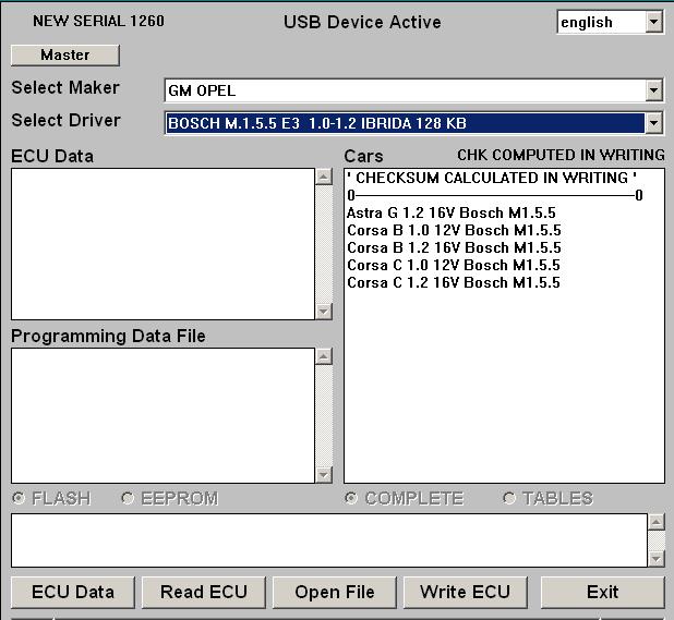

игорь-тула Опубликовано 4 марта, 2014 Поделиться Опубликовано 4 марта, 2014 Имеется запасной блок идентичный тому что стоит на машине, хочется его перепрошить (терял когда то ключи от машины и долго пытался решить проблему, купил galetto 1260, программатор MiniPro, термопаяльную станцию и еще по мелочи. работаю в сервисе так что пригодится, были бы знания) Ключи нашлись в тот же день когда всё это купил, в итоге всё лежало без дела, теперь появилось время и взялся я за этот запасной блок. Проблема заключается в следующем. Не сразу понял что галеттой этот блок прочитать не получится ну да бог с ним. Может гугл поможет. После подключения к галетте как в автомобиле так и на столе при нажатии вкладки ECU Data происходит считывание данных в течении 1-2 секунд и вижу это: Bosch HW: 0261204270 Bosch SW: 1037359650 Fiat HW: 1037359650 ECU not coded Max KM: 166778.54 km Data progr.: 23-11-1998 Max Revs: 7280 Programmazioni: 1 Errori Crc: 0 И это в самом низу: DATA READING Start data reading...OK Потом нажимаю Open file, выбираю прошивку, заявлена как оригинальная и вижу в окошке под данными блока данные прошки: FILE: Alfa Romeo 156 0261204270-1037359650.std Bytes: 1F8B7 Checksum: 38AF Marca: Bosch Num. HW: 0261204270 Num. SW: 1037359650 После чего нажимаю Download file и в самой нижней строчке вижу это: Writing InitilizationOK Seed key... errore SK: -9 Подскажите пожалуйста в чём может быть загвоздка. На табличке ЭБУ написано 1). 866VAK 1 037 359 650 и в овале число 810 2.) 0 261 204 270 3.) 00467394380 и большим жирным шрифтом число 066 О чень сильно надеюсь на помощь, просто имеется еще прошивка без ДК заявлено плюс 20% (в сказки еще верю пока что) :) Ссылка на комментарий Поделиться на другие сайты Поделиться

игорь-тула Опубликовано 5 марта, 2014 Автор Поделиться Опубликовано 5 марта, 2014 Прочитал только информацию о блоке, а как корректировать? Прям в программе? И на что корректировать, я новичёк в этом деле, но бош 1.5.4 успешно прошивал, а из этого блока от альфы выпвять точно ничего не получиться, не тот вариант, вот и парюсь как он прошивается, делаю все что написано в многочисленных инструкциях к этому блоку, а прошивка не заливается хоть убейся, то же самое и с блоком из машины, на котором она ездит, этот блок тоже 100% рабочий, но от него нет транспондера из ключа, вот эта вторая причина необходимости его прошивки, имеется также прошивка без иммо она же тюнинговая и без ДК. Ссылка на комментарий Поделиться на другие сайты Поделиться

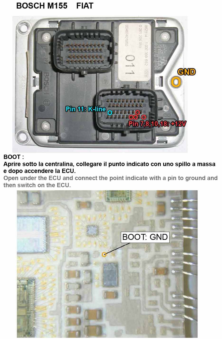

xrayman Опубликовано 5 марта, 2014 Поделиться Опубликовано 5 марта, 2014 (изменено) Прочитал только информацию о блоке, а как корректировать? Прям в программе? И на что корректировать, я новичёк в этом деле, но бош 1.5.4 успешно прошивал, а из этого блока от альфы выпвять точно ничего не получиться, не тот вариант, вот и парюсь как он прошивается, делаю все что написано в многочисленных инструкциях к этому блоку, а прошивка не заливается хоть убейся, то же самое и с блоком из машины, на котором она ездит, этот блок тоже 100% рабочий, но от него нет транспондера из ключа, вот эта вторая причина необходимости его прошивки, имеется также прошивка без иммо она же тюнинговая и без ДК. Он читается в буте . И не факт , что галлетта работает адекватно . Изменено 5 марта, 2014 пользователем xrayman Ссылка на комментарий Поделиться на другие сайты Поделиться
игорь-тула Опубликовано 5 марта, 2014 Автор Поделиться Опубликовано 5 марта, 2014 (изменено) да а я не так запитывал, массу подавать на блок надо? Что делать с ножкой на втором фото, на фото как раз мои мотроники. А В галетте при выборе именно этого мотроника вкладка READ становиться вообще неактивной, и в описании программы написано что она только записывает на это блок. Чем считать можно не подскажете? Имеется еще K-Line адаптер и ELM 327. Ну и программатор MiniPro, тока мне кажется что здесь он мне не помощник Изменено 5 марта, 2014 пользователем игорь-тула Ссылка на комментарий Поделиться на другие сайты Поделиться

игорь-тула Опубликовано 5 марта, 2014 Автор Поделиться Опубликовано 5 марта, 2014 Галлеттой купленной на рынке , скорее всего ничего не получится к сожалению . Если решил заморочиться ради одной машины , то мой девайс тебе нет смысла покупать , он стоит гораздо дороже чем Galletto-1260 . Можешь ответить сможет твой девайс или нет считать и потом прошить Motronic Bosh M1.5.5 или нет, и если да то сколько ты за него хочешь килорублей. А потом когда я узнаю скока это стоит решу морочиться или нет))). И все таки какие есть альтернативы?, не только на галетте же свет клином сошелся еще какой то софт должен быть я думаю. Можно канешь погуглить (чем я сейчас и занимаюсь, правда пока безуспешно) Просто вдруг человек попадётся который сталкивался или просто знает как это сделать. Сверхнеобходимости нет, но очень хочется) и эта машина стоит затраченных на нее рубликов, это факт Ссылка на комментарий Поделиться на другие сайты Поделиться

ars Опубликовано 10 марта, 2014 Поделиться Опубликовано 10 марта, 2014 Бош М 1.5.5 29F010 флешка внутри, ну в принципе этим уже много сказано))) 128 кило на борту, у тебя все для работы у самого есть. Ссылка на комментарий Поделиться на другие сайты Поделиться

игорь-тула Опубликовано 11 марта, 2014 Автор Поделиться Опубликовано 11 марта, 2014 Поясните пожалуйста, почему не получится? потому что когда вы выбрали этот блок, вкаладка READ ECU становиться неактивной в программе, именно при выборе данного блока. Ссылка на комментарий Поделиться на другие сайты Поделиться
