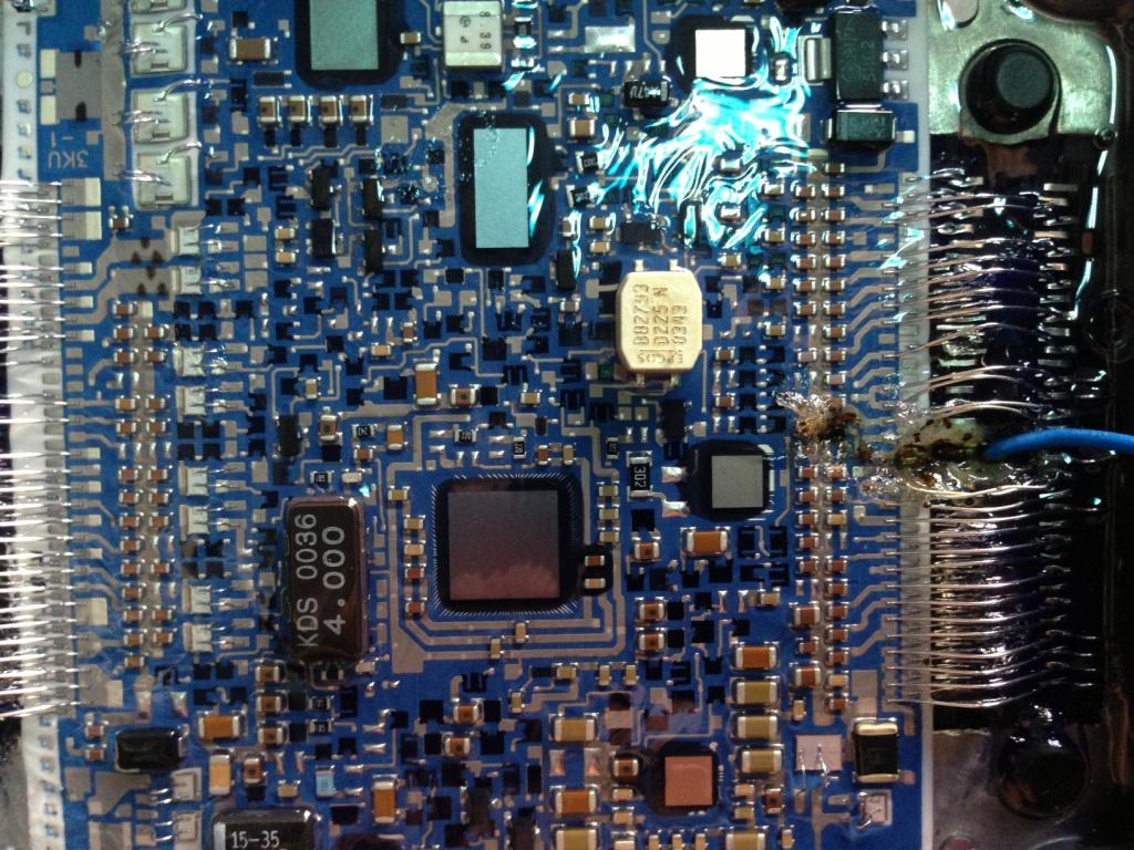

dimon1984 Опубликовано 20 марта, 2014 Автор Опубликовано 20 марта, 2014 В 08.03.2014 в 19:13, romario-1 сказал: Пайка делается под масляной пленкой или напыляется сверху медный слой электролизом. Второй вариант надёжней. Значит конкретно его нечем припоять ???
tva381 Опубликовано 20 марта, 2014 Опубликовано 20 марта, 2014 Да стремно всё это-припаял ,заработало и на базар.....
romario-1 Опубликовано 20 марта, 2014 Опубликовано 20 марта, 2014 Цитата Значит конкретно его нечем припоять ??? Там пайка и не предусмотрена. Почему сплав алюминия? Потому что это идеальный материал для построения. Дёшево и сердито. Медь как мы знаем имеет дикое расширение при нагреве, У других металлов электропроводность хромает.
dimon1984 Опубликовано 20 марта, 2014 Автор Опубликовано 20 марта, 2014 В 20.03.2014 в 11:27, romario-1 сказал: Там пайка и не предусмотрена. Почему сплав алюминия? Потому что это идеальный материал для построения. Дёшево и сердито. Медь как мы знаем имеет дикое расширение при нагреве, У других металлов электропроводность хромает. Понятно...... 100% решенние -это замена блока.
tva381 Опубликовано 23 марта, 2014 Опубликовано 23 марта, 2014 (изменено) В 20.03.2014 в 11:53, dimon1984 сказал: Понятно...... 100% решенние -это замена блока. Правильно -да и спишь спокойно и Ты и клиент!!!(Да освежения памяти найдите ВУЗовский учебник по электронике и читаем что есть гибридная микросхема - достоинства и недостатки) Изменено 23 марта, 2014 пользователем tva381
dimon1984 Опубликовано 23 марта, 2014 Автор Опубликовано 23 марта, 2014 (изменено) В 23.03.2014 в 07:10, tva381 сказал: Правильно -да и спишь спокойно и Ты и клиент!!!(Да освежения памяти найдите ВУЗовский учебник по электронике и читаем что есть гибридная микросхема - достоинства и недостатки) Обязательно Изменено 23 марта, 2014 пользователем dimon1984
Dimasony Опубликовано 24 марта, 2014 Опубликовано 24 марта, 2014 А фото можно непосредственно самой проблемы?
dimon1984 Опубликовано 25 марта, 2014 Автор Опубликовано 25 марта, 2014 В 24.03.2014 в 19:15, Dimasony сказал: А фото можно непосредственно самой проблемы? пожалуста
rus07 Опубликовано 25 марта, 2014 Опубликовано 25 марта, 2014 На фото блок от Z16.., не сравнивайте с Z18.., который делается значительно сложнее.
Sorcerer Giggs Опубликовано 26 марта, 2014 Опубликовано 26 марта, 2014 В 08.03.2014 в 10:50, dimon1984 сказал: Вскрыл еше один такой блок, там пайку делали вот интересно чем же? Я использую флюс для пайки алюминия.Залуживаю сначала площадки,потом соеденяю их.Обсмотри внимательно каждое соединение.После пайки очень тщательно промываю места пайки.
dimon1984 Опубликовано 26 марта, 2014 Автор Опубликовано 26 марта, 2014 В 26.03.2014 в 13:31, Sorcerer Giggs сказал: Я использую флюс для пайки алюминия.Залуживаю сначала площадки,потом соеденяю их.Обсмотри внимательно каждое соединение.После пайки очень тщательно промываю места пайки. попробую
tva381 Опубликовано 27 марта, 2014 Опубликовано 27 марта, 2014 В 26.03.2014 в 13:58, dimon1984 сказал: попробую В производстве идет не пайка а лазерная сварка в среде инертного газа.припаять можно ,но под действием протекающего тока будет местный нагрев(управление заслонкой)отваливается даже цепь управления топливного реле (ток 150-170 мА)

kyryarus Опубликовано 23 апреля, 2014 Опубликовано 23 апреля, 2014 Сегодня от zafira блок вскрыл, двигатель z18, посмотрел и закрыл! По мне этот ремонт - пустая трата времени: 3 часа от силикона чистить, потом 5 часов проводки паять! 100% ремонт - замена ECU!
