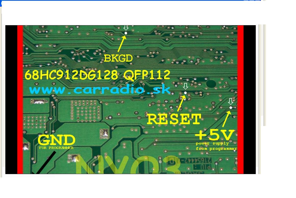

Daniulis Опубликовано 17 сентября, 2009 Поделиться Опубликовано 17 сентября, 2009 В БСИ там или 95128 или мотя 912 непозоложеная, можно просто по BDM зделать. Ссылка на комментарий Поделиться на другие сайты Поделиться
episcop Опубликовано 17 сентября, 2009 Поделиться Опубликовано 17 сентября, 2009 Делал 607, похожая БСИ. 4 проводка по БДМ.... NYO есть фотка. Ссылка на комментарий Поделиться на другие сайты Поделиться
sandro Опубликовано 18 сентября, 2009 Автор Поделиться Опубликовано 18 сентября, 2009 можно просто по BDM зделать A можно по подробней с этого места.... Ссылка на комментарий Поделиться на другие сайты Поделиться
Daniulis Опубликовано 22 сентября, 2009 Поделиться Опубликовано 22 сентября, 2009 A можно по подробней с этого места.... Если есть прогер который делает по BDM (например UPA-USB), подключаеш по етой схеме и усё. Вот сообствено по подробней... Ссылка на комментарий Поделиться на другие сайты Поделиться
