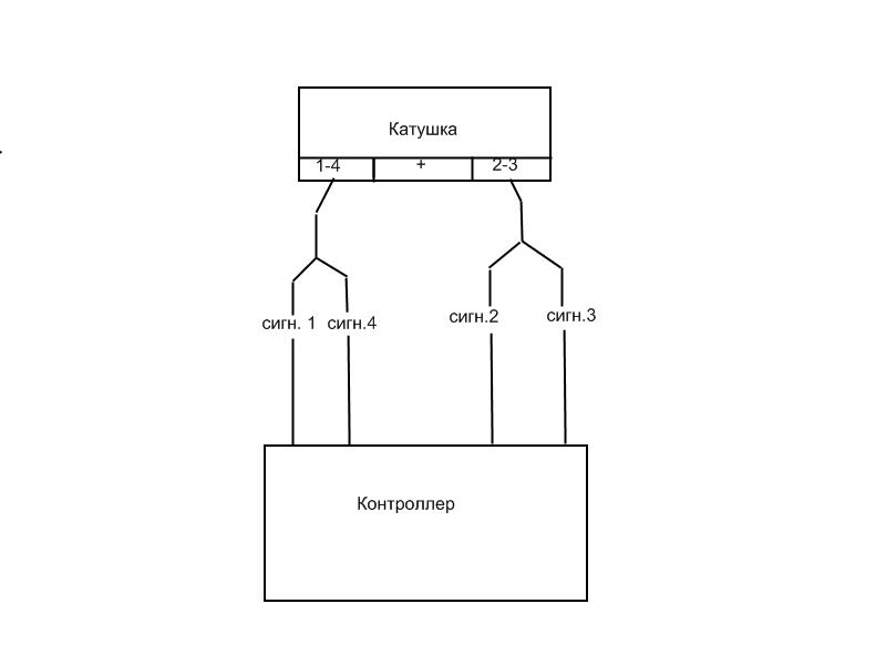

akm Опубликовано 12 марта, 2014 Поделиться Опубликовано 12 марта, 2014 Программу трогать я думаю не надо.+ и два сигнальных с 1 и 2цилиндров. Я думаю будет правильнее так как на рисунке ниже, нужно соеденить сигнальные провода ИКЗ 1-4, и 2-3 цилиндров. Поправте если не прав. Ссылка на комментарий Поделиться на другие сайты Поделиться
AleXandr Опубликовано 12 марта, 2014 Поделиться Опубликовано 12 марта, 2014 Поправте если не прав. Прав) Ссылка на комментарий Поделиться на другие сайты Поделиться
