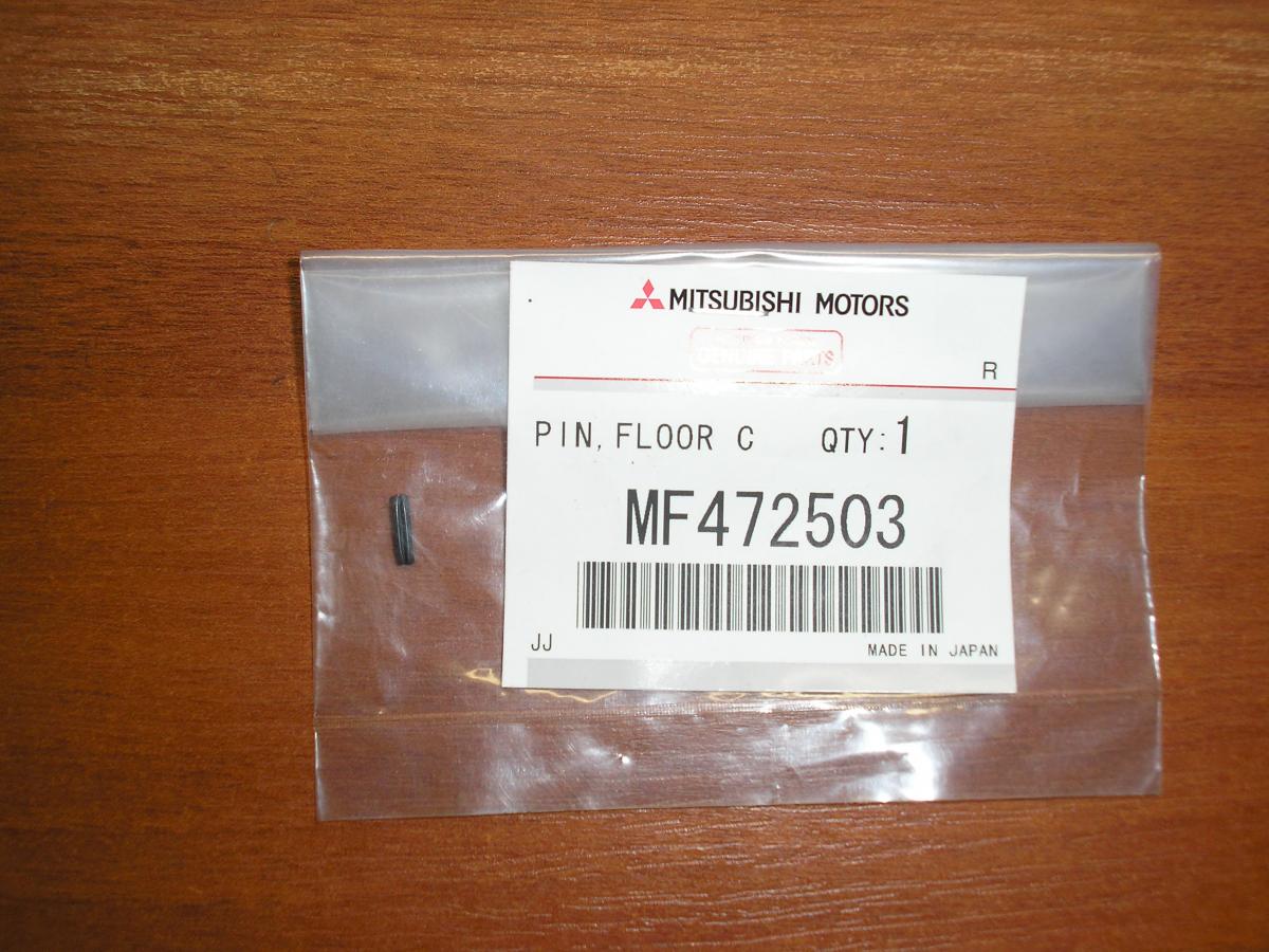

andreynt1 Опубликовано 7 марта, 2014 Автор Поделиться Опубликовано 7 марта, 2014 не зафиксирывал\\\\ Ссылка на комментарий Поделиться на другие сайты Поделиться
Выбор Опубликовано 7 марта, 2014 Поделиться Опубликовано 7 марта, 2014 Там не клепки, а два пружинных штифта Кроме этого обычно разбивает шпоночный паз - болячка 9 лансеров. Поэтому держу про запас. Ссылка на комментарий Поделиться на другие сайты Поделиться
andreynt1 Опубликовано 7 марта, 2014 Автор Поделиться Опубликовано 7 марта, 2014 я купил новую шестерню, взял керно - маленько расщиперил потом расплющил причём болталась не только пластина но и сама шестерня люфтила.. постал новую шестерню и понял что немного и разбит и коленвал.. как реанимирывать микро люфт шестерни? Ссылка на комментарий Поделиться на другие сайты Поделиться
komond Опубликовано 7 марта, 2014 Поделиться Опубликовано 7 марта, 2014 я купил новую шестерню, взял керно - маленько расщиперил потом расплющил причём болталась не только пластина но и сама шестерня люфтила.. постал новую шестерню и понял что немного и разбит и коленвал.. как реанимирывать микро люфт шестерни? ставь собирай проверяй !!!! это нормальное явление самое главное что б диск не гулял Ссылка на комментарий Поделиться на другие сайты Поделиться
andreynt1 Опубликовано 8 марта, 2014 Автор Поделиться Опубликовано 8 марта, 2014 Спасибо всем!!!машину запустил -мотор работает как часы!!! Ссылка на комментарий Поделиться на другие сайты Поделиться
