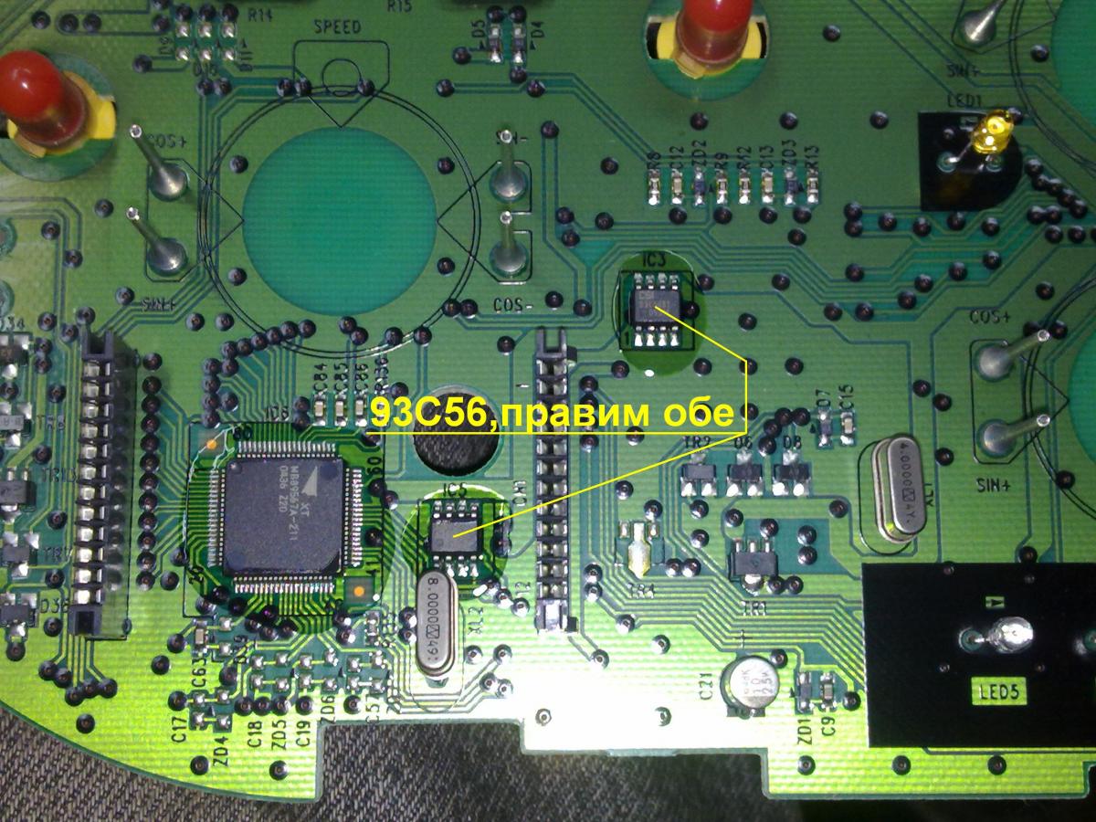

powernil Опубликовано 9 марта, 2014 Поделиться Опубликовано 9 марта, 2014 В 09.03.2014 в 13:04, kostas сказал: Точки тоже лаком закрыты, но не всегда. Ни разу не встречал точки залитые лаком,микросхема да,залита Разбирал первый и последний раз чтобы найти распиновку Ссылка на комментарий Поделиться на другие сайты Поделиться
smrodo Опубликовано 9 марта, 2014 Поделиться Опубликовано 9 марта, 2014 на точках нет лака , только микра залита Ссылка на комментарий Поделиться на другие сайты Поделиться
kbit12 Опубликовано 9 марта, 2014 Поделиться Опубликовано 9 марта, 2014 (изменено) зачем искать точки если разбираеться без проблем прищепкой к микре и сказка, пробег в той что рядом с дисплеем пробега По ошибке один раз поправил в другой пробег не изменилься на дисплее Изменено 9 марта, 2014 пользователем kbit12 Ссылка на комментарий Поделиться на другие сайты Поделиться
desufa Опубликовано 9 марта, 2014 Поделиться Опубликовано 9 марта, 2014 В 09.03.2014 в 15:03, kbit12 сказал: зачем искать точки если разбираеться без проблем прищепкой к микре и сказка, пробег в той что рядом с дисплеем пробега По ошибке один раз поправил в другой пробег не изменилься на дисплее погопины рулят. 08-04-2013 12.57.54 93C56_IC3_166518km.binПолучение информации... 08-04-2013 13.16.02 93C56_IC5_166518km.binПолучение информации... Ссылка на комментарий Поделиться на другие сайты Поделиться
GadskiyPapa Опубликовано 9 марта, 2014 Поделиться Опубликовано 9 марта, 2014 несколько раз было ,что лак был плотный и погопинами нормально не прокалывался ,жидкость для снятия лака рулит))))а вот потом уже погопины)))хз как там кто прищепкой делает...... Ссылка на комментарий Поделиться на другие сайты Поделиться
