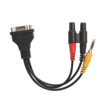

Bratsk3 Опубликовано 9 марта, 2014 Поделиться Опубликовано 9 марта, 2014 Приветствую всех знатоков и обладателей сего прибора. Все кто покупал прибор в количестве двух чемоданов. В жёлтом чемодане есть большое количество адаптеров. Среди них есть ,так называемый универсальный , так вот он имеет три контакта чёрный -масса , красный -плюс и жёлтый -линия диагностики. Теперь самое главное. Приехала нива-шевролет , 2004 года с obd2 и я не смог её посмотреть, оказалось что её нужно было смотреть по k line . Кто может сказать ,линия диагностики на универсальном адапторе ,может поддерживать k и l линию ? Реально ли им делать диагностику жигулей по obd ? Этим адаптером я обычно диагностируют автомобили УАЗ. Ссылка на комментарий Поделиться на другие сайты Поделиться
avovik Опубликовано 9 марта, 2014 Поделиться Опубликовано 9 марта, 2014 эта машина не диагностируется по ОБД2. собери/купи простой К-адаптер и будет тебе счастье. Ссылка на комментарий Поделиться на другие сайты Поделиться
Bratsk3 Опубликовано 9 марта, 2014 Автор Поделиться Опубликовано 9 марта, 2014 эта машина не диагностируется по ОБД2. собери/купи простой К-адаптер и будет тебе счастье. Это я понимаю. Но все таки . аппарат лаунч принимает сигналы и l и k line.может все же возможно что из него дожать. Второе дело,надоел ноут бук и я перешёл на планшеты, и пользуюсь idiagom ,а к Планшету пока не могу найти каким образом подключить K-адаптер. Может кто знает как это осуществить . Тем более зачем тогда вообще существование этого универсального адаптера?! Ссылка на комментарий Поделиться на другие сайты Поделиться
Slavik k Опубликовано 9 марта, 2014 Поделиться Опубликовано 9 марта, 2014 ланч с вазами не очень ...дружит проще к лайн и опендиаг это универсальный , для подсоединения к авто на которые нет фишки в комплекте к примеру Ссылка на комментарий Поделиться на другие сайты Поделиться
Bratsk3 Опубликовано 9 марта, 2014 Автор Поделиться Опубликовано 9 марта, 2014 ланч с вазами не очень ...дружит проще к лайн и опендиаг это универсальный , для подсоединения к авто на которые нет фишки в комплекте к примеру Согласен, я сколько с вазами пробовал ,это примерно 50\50. Короче надо доставить обратно бук. А как дела обстоят у eml ??? Ссылка на комментарий Поделиться на другие сайты Поделиться
