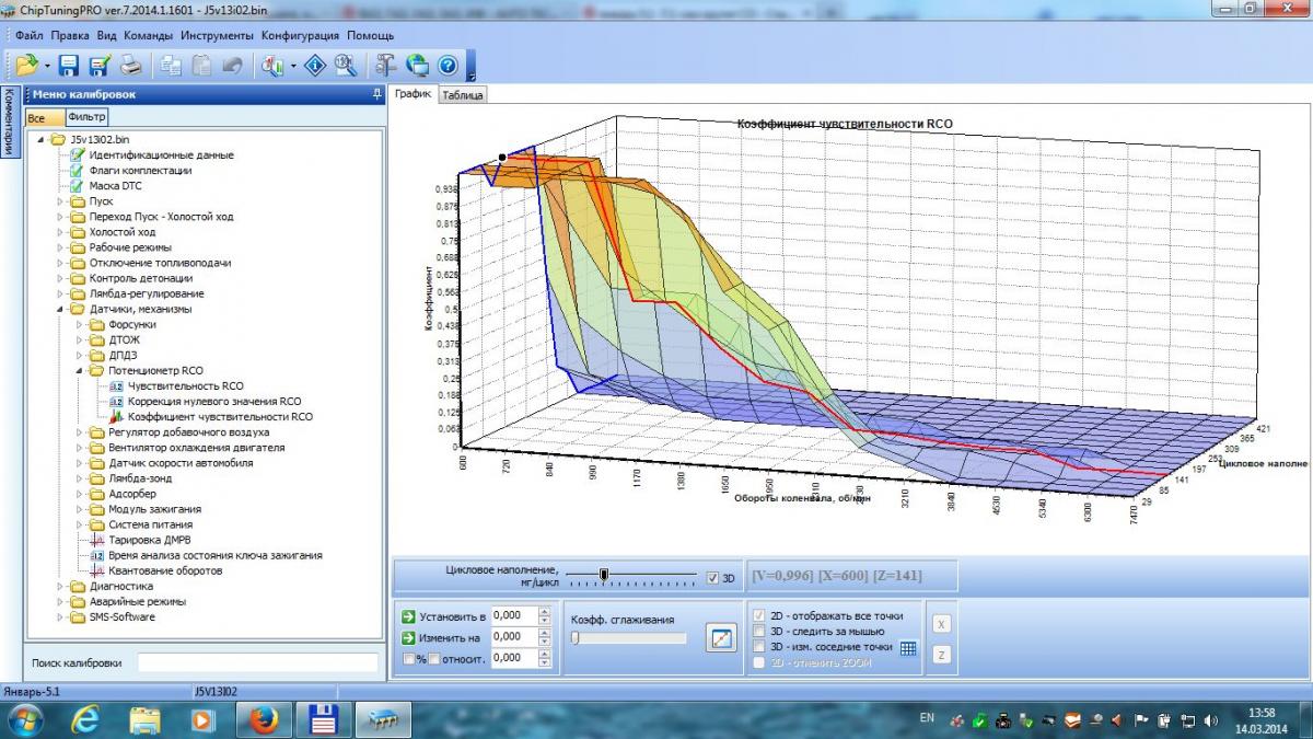

А если коэффициенты в ноль выставить? Никто не пробовал?
По-босяцки конечно, но зато быстро, просто и конкретно, как клиент любит.
Это если не требуется корректировка, как чаще всего(RCO = -0,004)
