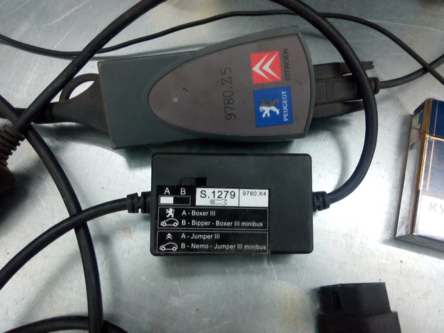

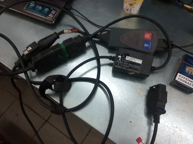

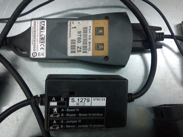

игорь-тула Опубликовано 20 октября, 2015 Опубликовано 20 октября, 2015 Да нормально автоком ошибки выдаёт, просто перевод корявый, вот langort правильно тебе написал по поводу ошибки ЭБУ, не помню точно но по моему 0603 на тазах как правило возникает если калибры с версией софта не совпадают, т.е. ошибка контрольной суммы, если случай разовый то вышли ему и вся недолга, судя по всему он чаще меня с пыжами и ситриками дело имеет, если же с этими машинами часто дело имеешь то лучше тебе купить шнурок, софта в тырнете валом лежит. И да, кстати PP2O00 и DIAGBOX это объединённый софт. Когда поставишь поймёшь. Шнурок для них свой нужен вот и все. Могу завтра с работы фотки шнурка заткнуть. Просто у меня Пежо и ситроены сопутствующие авто, а основное направление Форды транзит. Потому поделился тем что знал в общем. Больше помочь нечем. В общем как говориться, пинок в нужном направлении как правило рулит)))
DiMonstr86 Опубликовано 20 октября, 2015 Опубликовано 20 октября, 2015 Игорь, спасибо! Всё понятно. Да, фотки не помешали бы в выборе шнура, и платы. А так авто в работе разные - микроавтобусы, внедорожники, джипы дизельные. Дамп я выше выложил, может langort и посмотрит...
игорь-тула Опубликовано 21 октября, 2015 Опубликовано 21 октября, 2015 В 20.10.2015 в 19:51, DiMonstr86 сказал: Игорь, спасибо! Всё понятно. Да, фотки не помешали бы в выборе шнура, и платы. А так авто в работе разные - микроавтобусы, внедорожники, джипы дизельные. Дамп я выше выложил, может langort и посмотрит.. Фотки
DiMonstr86 Опубликовано 21 октября, 2015 Опубликовано 21 октября, 2015 (изменено) Посмотрел. А это какая ревизия шнурка B или C? Я тут в купи-продай тему начал о покупке. Есть два предложения, жду фоток шнурков) Думаю в начале следующей недели будут у меня уже. Изменено 21 октября, 2015 пользователем DiMonstr86
