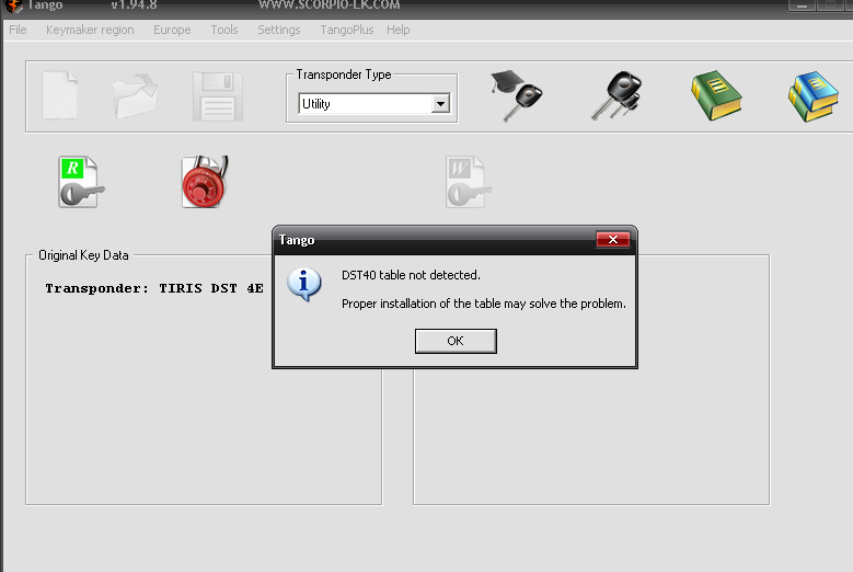

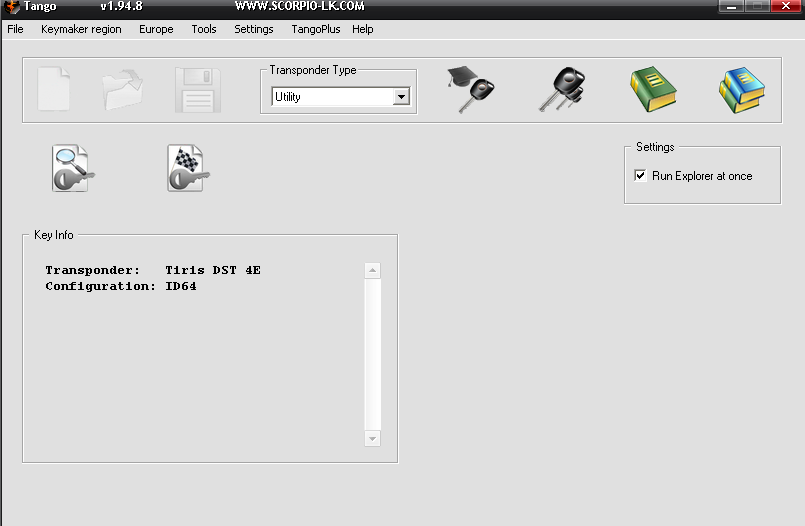

keyvlad Опубликовано 11 марта, 2014 Поделиться Опубликовано 11 марта, 2014 как копировать Tiris DST 4E Configuration: ID64? TANGO не хочет. Ссылка на комментарий Поделиться на другие сайты Поделиться
Slavik k Опубликовано 11 марта, 2014 Поделиться Опубликовано 11 марта, 2014 у вас он ругается на отсутствие библиотеки дст Ссылка на комментарий Поделиться на другие сайты Поделиться

keyvlad Опубликовано 11 марта, 2014 Поделиться Опубликовано 11 марта, 2014 чет не понял куда все делось .? все грузил. Ссылка на комментарий Поделиться на другие сайты Поделиться

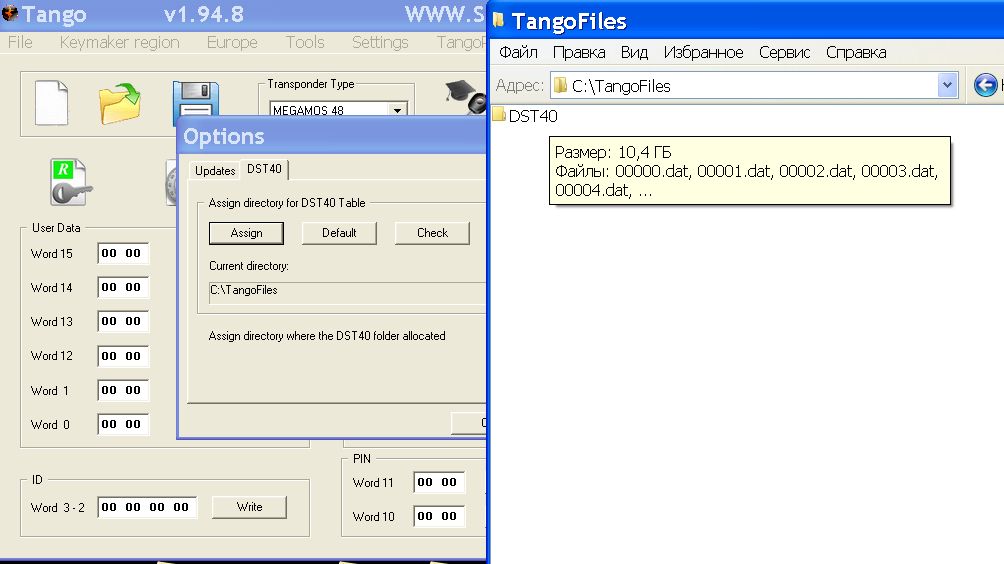

Slavik k Опубликовано 11 марта, 2014 Поделиться Опубликовано 11 марта, 2014 а танго знает где файлы ( путь к файлам прописан )? файлы распакованы ? Ссылка на комментарий Поделиться на другие сайты Поделиться
keyvlad Опубликовано 11 марта, 2014 Поделиться Опубликовано 11 марта, 2014 а танго знает где файлы ( путь к файлам прописан )? файлы распакованы ? так я же раньше декодировал. возьму домой. там интернет скорость больше. попробую переустановить. Ссылка на комментарий Поделиться на другие сайты Поделиться
Slavik k Опубликовано 11 марта, 2014 Поделиться Опубликовано 11 марта, 2014 опции посмотри , так точно работает Ссылка на комментарий Поделиться на другие сайты Поделиться
