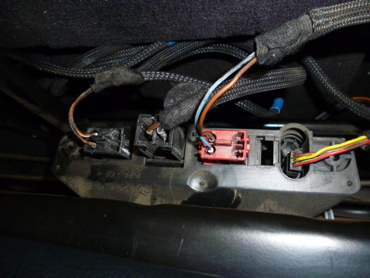

SAN777 Опубликовано 12 июля, 2015 Поделиться Опубликовано 12 июля, 2015 Такая же проблема с таким же авто.Старом в инженерке отключил датчик присутствия пассажира.Теперь ошибка "неправильная кодировка блока AKSE/SBE". Не могу найти разъем , чтобы отключить физически.Отключал тот , что на фото не помогло.Что не так делаю? Спасибо. Ссылка на комментарий Поделиться на другие сайты Поделиться
SAN777 Опубликовано 14 июля, 2015 Поделиться Опубликовано 14 июля, 2015 Проблема решилась.Авто оказалось праворуким с левым рулем. Ссылка на комментарий Поделиться на другие сайты Поделиться
