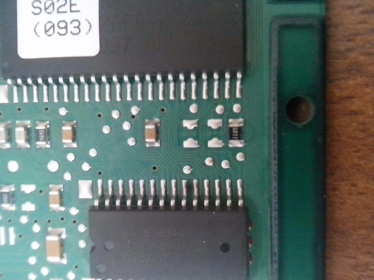

Подскажите, в инете написано что резисторы можно на, рисовать на плате карандашом, а
где не показано, и кто данный способ пробывал, какой результат. Хочу перепрошить Елм 327 + комбилоадер или флешер. Заранее спасибо

Вот я и хочу что бы не паять. Здесь написано что так нужно делать для многократного прошивания, то бишь оставить на постоянку
http://www.chiptuner.ru/content/ecu_add
на наших бош 797 (под авто ваз), прокатит оставить
на кефико нет, у меня по крайне мере на связь не вышел, пока не вернул все на место
Спасибо знаю инфу, наверное попробую карандашом первый вариант где два резюка, если не пойдет по по Вашей схеме, с токопроводящим клеем
В детстве карандашей не доставало....и клея....А что мешает прочитать хэлп , и перед подачей питания тонкой иглой на массу увести проц в бут? Наверное прёт вытирать с платы остатки графита и метализированый слой от клея...

карандашом все работает на ура!
Когда то давно попробовал карандашом , тоже вычитал. на связь не вышел, понял что это из разряда полуфантастики , резюк впаять 2 минуты, зато надежнее.
