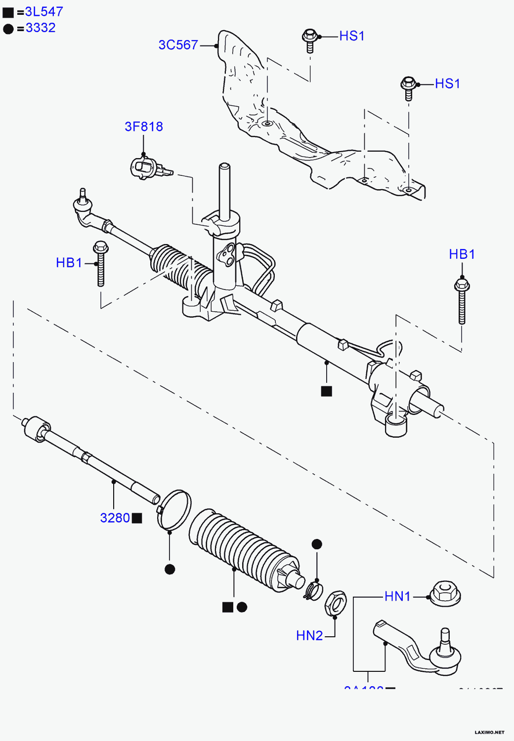

89Александр Опубликовано 22 марта, 2014 Поделиться Опубликовано 22 марта, 2014 согласно каталогам должна стоять на колонке вот такая дрянь: Ford 1 251 935 Датчик положения(жгут 3с221) рулевого ва он здесь 818 Ссылка на комментарий Поделиться на другие сайты Поделиться
dom19 Опубликовано 22 марта, 2014 Автор Поделиться Опубликовано 22 марта, 2014 я про датчик вкурсе, дело в том, что там его нет, на этом месте заглушка, провод с разьёмом болтаетя в воздухе, хозяйка не вкурсе менялась ли рейка, но ковсему есть ещё датчик положения руля на рулевом колесе, с которого считывает абс для функции есп. вот меня и смутило может рулевой усилитель с абс-ом заодно с одного датчика считывает положение. Ссылка на комментарий Поделиться на другие сайты Поделиться
