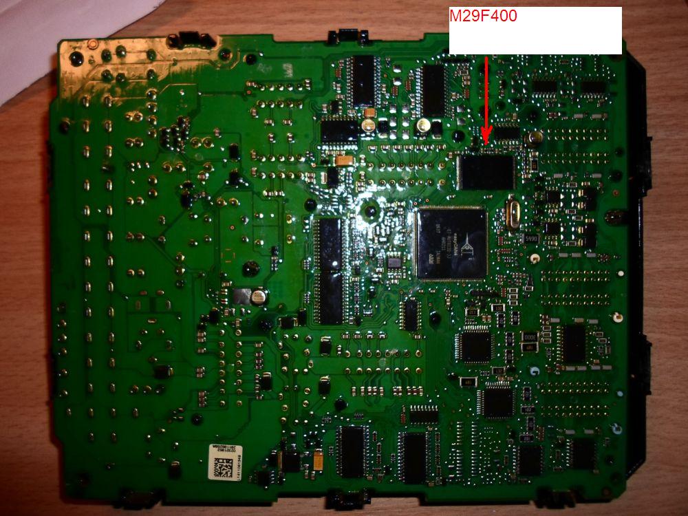

vadikk Опубликовано 20 октября, 2014 Опубликовано 20 октября, 2014 В 19.10.2014 в 13:01, Maloi сказал: к сожалению у меня на борту нет флешки, есть проц и похоже что в нем все сидит. блок V05-00 96 640 590 800R BSI04EV K04-00 250807 проц easyCAN4F1M-32 ET-AUT040E-31N семейство ARM машина C4 Picasso 2007года. в лексии на них должно быть обновление, заводской софт 64982880.ULP в папке Calculo. если не сложно у кого есть лексия посмотрите плиз. Есть там флеш ----
Maloi Опубликовано 20 октября, 2014 Опубликовано 20 октября, 2014 BSI04EV K04-00 V05-00 сверяем номера, нет в моем флеш! флешь стоит в V02-00 BSI2004

belyj25 Опубликовано 8 марта, 2017 Опубликовано 8 марта, 2017 всем привет. помогите советом. при попытке достать код для привязки ключа уложили бси . потом закинули неоригинальную флэш .очень много чего не работает. а главное дворники сами по себе работают. даже когда машина закрыта. как все вернуть обратно. машина моя ситроен c5x7 2011. чел который все это делал , сейчас ищет оригинальную флэш. как решить проблему с дворниками?

zubr Опубликовано 8 марта, 2017 Опубликовано 8 марта, 2017 В 08.03.2017 в 18:30, belyj25 сказал: всем привет. помогите советом. при попытке достать код для привязки ключа уложили бси . потом закинули неоригинальную флэш .очень много чего не работает. а главное дворники сами по себе работают. даже когда машина закрыта. как все вернуть обратно. машина моя ситроен c5x7 2011. чел который все это делал , сейчас ищет оригинальную флэш. как решить проблему с дворниками? Это как так при попытке достать pin можно вальнуть flash ? может что другое делали ? Ваш мастер поимел и имеет геморой из-за того что поленился снять bsi и считать содержимое eeprom, где и находится pin. Дворники машут - пред. выкинуть, так поездит. 100% совет (сам лично попадал на новый bsi с эвакуатором, т.к. клиент не хотел ждать ни минуты): машину к дилерам - заказ или покупка bsi по вину у них, все сами сделают, вы только оплатите - 100% результат, а то так и будете бегать за своим мастером и искать флэши, восстанавливать работоспособность блоков. А так, как сказали выше - к спецам, либо прольют уже 100% -ой флэшью от этого блока или перебирать по списку. P.S. смените статус бомж. В 08.03.2017 в 19:21, agibalov сказал: Чем уложили флэш ? что-то часто С5 погибают
mir12volt Опубликовано 8 марта, 2017 Опубликовано 8 марта, 2017 В 08.03.2017 в 18:30, belyj25 сказал: всем привет. помогите советом. при попытке достать код для привязки ключа уложили бси . потом закинули неоригинальную флэш .очень много чего не работает. а главное дворники сами по себе работают. даже когда машина закрыта. как все вернуть обратно. машина моя ситроен c5x7 2011. чел который все это делал , сейчас ищет оригинальную флэш. как решить проблему с дворниками? Переписываете стикер BSI и ищете на разборках точно такой же. Перепаиваете EEPROM и вуаля все работает. В 08.03.2017 в 19:29, zubr сказал: Это как так при попытке достать pin можно вальнуть flash ? Да хоть при вычитывании Пина или пробега как раз и валится флеш. И даже при восстановлении родной флеш не факт что все заработает.
