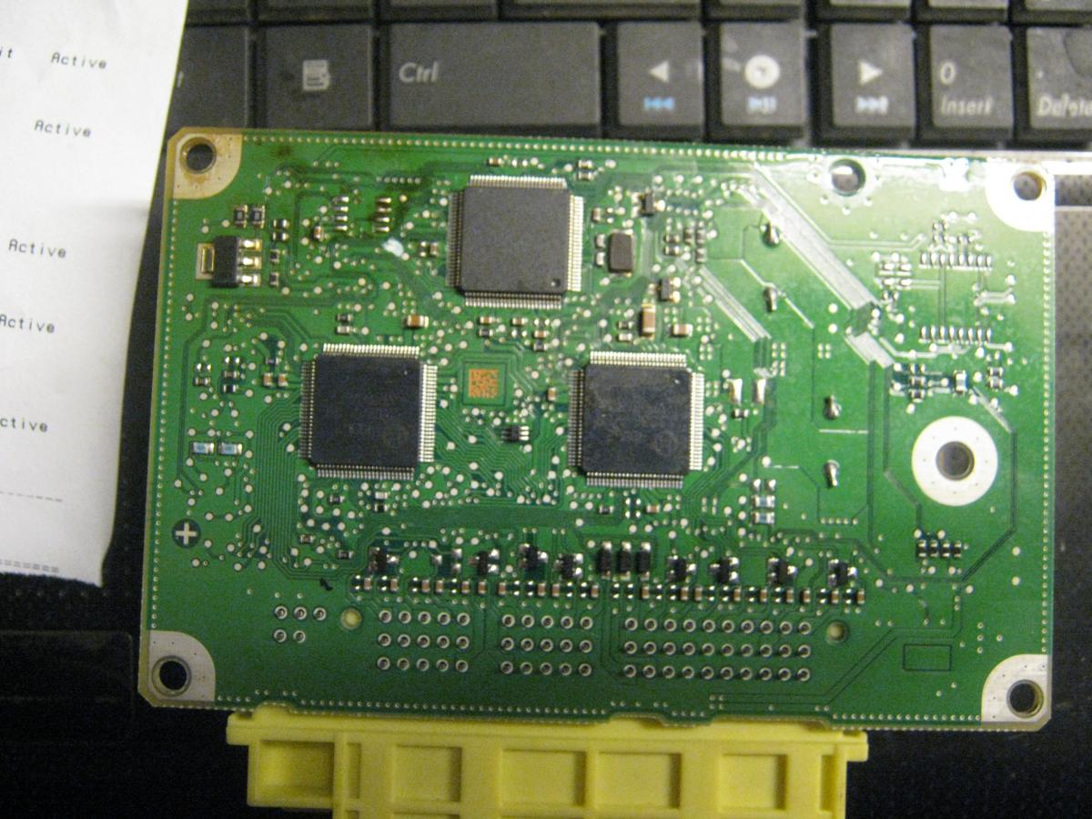

Mitsubishi ASX 8635A215 F01G0720AH

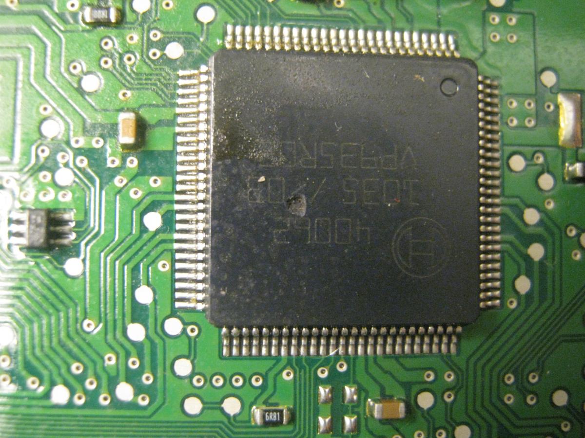

40062 - драйвер BOSCH ,часто после аварии вылетает на этих блоках . Надо покупать и менять
