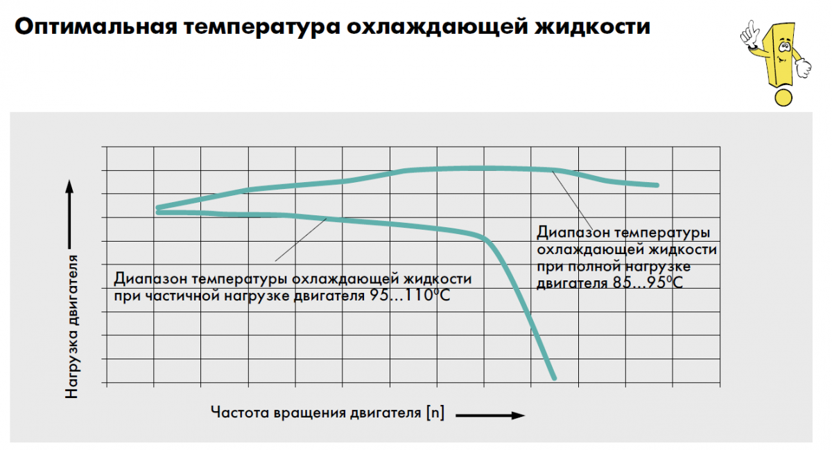

shpuntik 2 Опубликовано 19 марта, 2014 Поделиться Опубликовано 19 марта, 2014 (изменено) На голове стоит пластиковый, вентиляция картерных газов. Вот график температуры ОЖ, правда для термостата с электронным регулированием. Как я понял, у него ненависть к высокой температуре, потому что к этому времени прогревается и мультик и соответственно начинает дёргать его. Изменено 19 марта, 2014 пользователем shpuntik 2 Ссылка на комментарий Поделиться на другие сайты Поделиться
