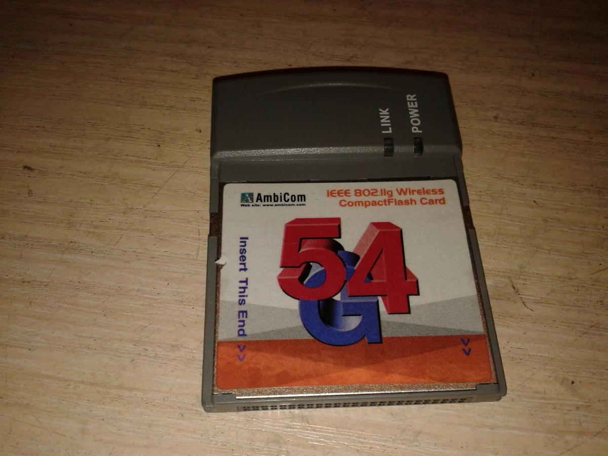

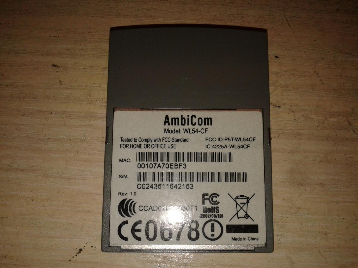

Парни всех приветствую,хочу свой MDI оснастить WIFIем подскажите какая карта должна стоять .
Вы когда цену на эту карту узнаете-желания поубавится. Она что-то около 6 тыс стоит.
Марку не знаю. Я написал продавцу на Алиэкспресс, он мне озвучил цену. У меня сразу пропало желание вот и всё.
В моём стоит такая ,только настроить не смог
