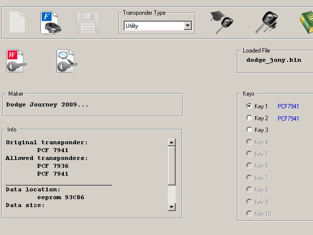

molistat Опубликовано 19 марта, 2014 Поделиться Опубликовано 19 марта, 2014 (изменено) Ну вот я и вляпался. Забрал у маляра машинку, чтоб ключик прописать, а он мне кашкая покрасит в свою очередь. В общем еще не разобрав ничего прочитал идент ключика хайтагом и пипец (синхра слетела). Машина заводится и глохнет. С новым ключом вообще даже стартером не мотает. Лампа иммо моргает часто. Вентилятор включается и молотит постоянно. Ключик 4418AB63 Дамп 93с86 прилагаю, там еще есть и дамп мотороллы 9s12q128. Хотел считать моторник VDO, но в нем 2 микры 95320 какую читать так и не пойму. Помогите плиз народ. додж.rar моторник.rar Изменено 19 марта, 2014 пользователем molistat Ссылка на комментарий Поделиться на другие сайты Поделиться
molistat Опубликовано 19 марта, 2014 Автор Поделиться Опубликовано 19 марта, 2014 Мля, по ходу еще одна метка старлайновская есть. Хозяин сказал по ходу ее с собой утащил))) значит синхра на месте должна быть. теперь дело за малым, вписать ключик в дамп и сам ключик залочить))) вот ведь млин))) Ссылка на комментарий Поделиться на другие сайты Поделиться
molistat Опубликовано 19 марта, 2014 Автор Поделиться Опубликовано 19 марта, 2014 Народ, не поможете ключ в дамп запихнуть??? 86с4с366 крипту в ключе уже поменял и данные взял в остальных пейджах из старого ключа. Когда вписываю ключ в дамп, машина его затирает сразу в AAAB AAAA 00AA Я так понимаю впереди контролька стоит и в конце строк ключей, ну хоть убейся не могу контрольку сосчитать((( Ссылка на комментарий Поделиться на другие сайты Поделиться
