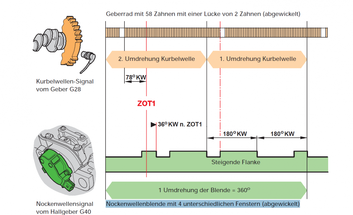

uncle_sem Опубликовано 22 марта, 2014 Поделиться Опубликовано 22 марта, 2014 на АЕЕ стоит трамблёр с разными по ширине прорезями в шторке. на моновпрыске, от которого наверняка и поставили трамблёр - прорези мало того что одинаковые по ширине, так еще и ширина не такая как на родном. снимаем новый трамблёр, меряем ширину прорезей. берём родной трамблёр, делаем то же самое. убеждаемся что поставили херню, берём ее в руку и кидаем подальше. после чего либо ремонтируем родной, либо меняем на то что нужно. после установки трамблёра прогреваем машину, подключаем сканер, базовые установки первая группа. обороты должны стать 1200. выставляем зажигание стробоскопом 6 градусов. выходим из базовых. радуемся. Я уже где-то писал, что в случае, когда не получается адаптировать заслонку после сильного загрязнения, я при заведенном моторе ставлю широкую отвертку в край пятака заслонки и легонько бью по отвертке рукой, чтобы призакрыть пятак. Варварский способ, знаю, но практически всегда помогает. Это касается сильно бэушных заслонок и только на ваговских старых моторах. Видимо виновата выработка на зубчатом венце в механизме ДЗ. достаточно ослабить винты крепления самой заслонки, закрыть ее руками и затянуть винты в закрытом положении. Ссылка на комментарий Поделиться на другие сайты Поделиться
shura.. Опубликовано 22 марта, 2014 Автор Поделиться Опубликовано 22 марта, 2014 Ребят, спасибо завтра буду пробывать все что вы сказали. на АЕЕ стоит трамблёр с разными по ширине прорезями в шторке. на моновпрыске, от которого наверняка и поставили трамблёр - прорези мало того что одинаковые по ширине, так еще и ширина не такая как на родном. снимаем новый трамблёр, меряем ширину прорезей. берём родной трамблёр, делаем то же самое. убеждаемся что поставили херню, берём ее в руку и кидаем подальше. после чего либо ремонтируем родной, либо меняем на то что нужно. после установки трамблёра прогреваем машину, подключаем сканер, базовые установки первая группа. обороты должны стать 1200. выставляем зажигание стробоскопом 6 градусов. выходим из базовых. радуемся. достаточно ослабить винты крепления самой заслонки, закрыть ее руками и затянуть винты в закрытом положении. Дорый день. Так машина и со старым трамблером уже так работала (неровно) как и с новым. Но всеравно замеры сделаю, отпишусь Ссылка на комментарий Поделиться на другие сайты Поделиться
uncle_sem Опубликовано 23 марта, 2014 Поделиться Опубликовано 23 марта, 2014 для моновпрыска идет трамблёр 030 905 205 AC, для марелли и мотроника - 030 905 205 AB Ссылка на комментарий Поделиться на другие сайты Поделиться
shura.. Опубликовано 23 марта, 2014 Автор Поделиться Опубликовано 23 марта, 2014 для моновпрыска идет трамблёр 030 905 205 AC, для марелли и мотроника - 030 905 205 AB MAGNETI MARELLI 030 905 205 АЕ, размеры шторок ---- напротив бегунка 15мм 3цил-14мм, 4цил-14мм, 2цил-14мм, Размер вставок между шторками 17,3. 18,3. 18,3. 18,3. На новом трамблере 01020 практически те же размеры вродеи как все совпадает небольшая разница в исполнении холла Ссылка на комментарий Поделиться на другие сайты Поделиться
