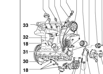

was(ya) ist das Опубликовано 24 марта, 2014 Поделиться Опубликовано 24 марта, 2014 На моторе, со стороны моторного щита стоит маслоотделитель (32-я позиция на скрине). На данном моторе он довольно хитросделанный (много всяких разных канальчиков). Если некоторые из них забиваются ДВС может вести себя очень непредсказуемо. Попробуй снять и промыть, прочистить. Снимать неудобно, но подлезть можно. Второе, что приходит в голову, если сбои начинаются на горячем моторе - катушка зажигания. Происходит межвитковое замыкание, когда она нагревается. Если есть чем - проверь искрообразование в цилиндрах. Если не чем, можно подкинуть заведомо исправную катушку. Ссылка на комментарий Поделиться на другие сайты Поделиться

shura.. Опубликовано 24 марта, 2014 Автор Поделиться Опубликовано 24 марта, 2014 На моторе, со стороны моторного щита стоит маслоотделитель (32-я позиция на скрине). На данном моторе он довольно хитросделанный (много всяких разных канальчиков). Если некоторые из них забиваются ДВС может вести себя очень непредсказуемо. Попробуй снять и промыть, прочистить. Снимать неудобно, но подлезть можно. Второе, что приходит в голову, если сбои начинаются на горячем моторе - катушка зажигания. Происходит межвитковое замыкание, когда она нагревается. Если есть чем - проверь искрообразование в цилиндрах. Если не чем, можно подкинуть заведомо исправную катушку. Да разбирал я этот сапун (маслоотделитель) ппромывал думаю в данный момент он на ХХ не влияет. Катушку тоже исключил она рабочая на 100% Ссылка на комментарий Поделиться на другие сайты Поделиться

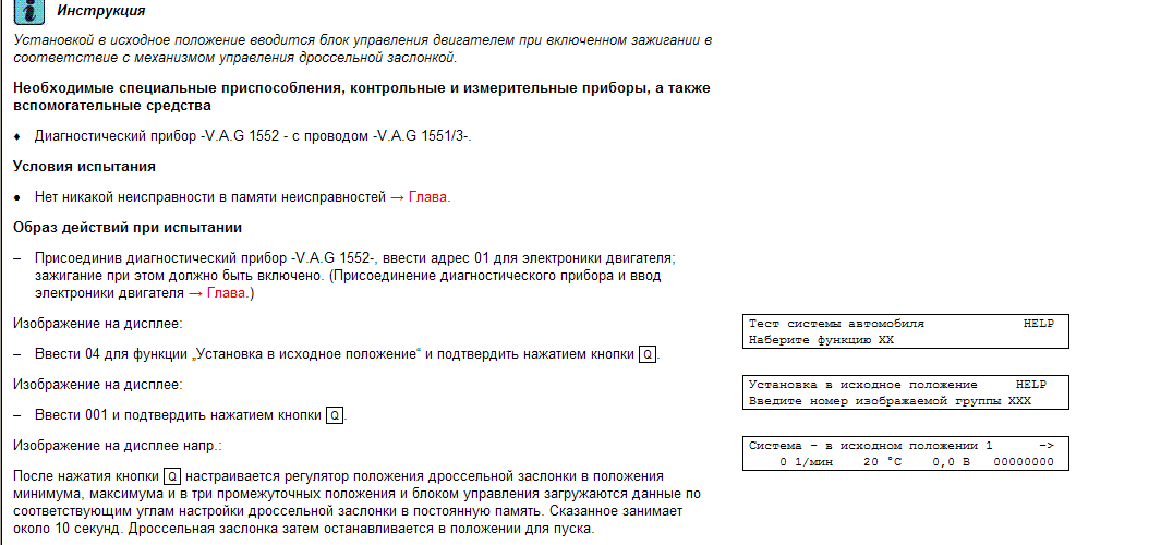

was(ya) ist das Опубликовано 25 марта, 2014 Поделиться Опубликовано 25 марта, 2014 В 001-ой группе базовых установок как раз и адаптируется заслонка, но только при включённом зажигании (см. на скрине вполне сносный перевод на русский из Эльзы). А что там себе думает итальянский мозг на чешско-немецком авто, когда ты его загоняешь в "грюнды" при работающем двигателе, можно только догадываться. И по-моему как-то потеряна нить - с чем боремся. С провалами при нажатии на газ, с падением оборотов при включении вентилятора или ещё с чем. Ссылка на комментарий Поделиться на другие сайты Поделиться

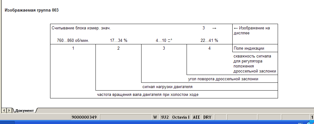

shura.. Опубликовано 28 марта, 2014 Автор Поделиться Опубликовано 28 марта, 2014 на этом моторе датчик холла работает в качестве датчика коленвала и датчика распредвала. соответственно, вольности а-ля "почти то же самое", "небольшая разница в конструкции", "выставил на глаз" - не допускается от слова "совсем". по каталогу проверить номер трамблёра - устанавливался ли на этот двигатель. убедиться, что шторки не сдвинуты на валу - видал я такое китайское чудо, когда искра проскакивала когда бегунок был чётенько между цилиндрами. выставить зажигание как положено, в базовых установках. UPD: пробил по еситронику - да, ставился на шкодовский AEE. значит убедиться что он нормально сделан, и выставлять зажигание. Сталкнулся с очередной проблеммой, В программе ваг В 3-й группе в 4-ом поле нет УОЗ там какаято нагрузка стоит в процентах, что я не правильно делаю, не подскажите. Изображение прикрепить не смог. И при адаптации ДЗ, угол заслонки меняется Слышно и видно но ADP OK так и не выходит. значит заслонка не адаптируется? Ссылка на комментарий Поделиться на другие сайты Поделиться

was(ya) ist das Опубликовано 30 марта, 2014 Поделиться Опубликовано 30 марта, 2014 3-я группа 4-я позиция у тебя в норме. Сомнения вызывает 2-я позиция. При не заведённом моторе такая непонятная нагрузка. Ну и хорошо бы прогреть ДВС до рабочей температуры. Ссылка на комментарий Поделиться на другие сайты Поделиться
shpuntik 2 Опубликовано 30 марта, 2014 Поделиться Опубликовано 30 марта, 2014 . Сомнения вызывает 2-я позиция. При не заведённом моторе такая непонятная нагрузка. Не связан ли этот показатель с МАР-ом, может это он такой сигнал на незаведённом моторе выдаёт? Ссылка на комментарий Поделиться на другие сайты Поделиться
uncle_sem Опубликовано 5 апреля, 2014 Поделиться Опубликовано 5 апреля, 2014 можен не стОит смотреть назгузку на незаведённом моторе? она несомненно связана с сигналом МАПа, который естественно на заглушенном моторе показывает атмосферное давление, что равносильно максимально открытой дроссельной заслонке. Ссылка на комментарий Поделиться на другие сайты Поделиться
