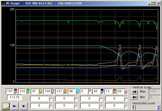

NightL Опубликовано 4 февраля, 2015 Поделиться Опубликовано 4 февраля, 2015 (изменено) проблема очень похожая, на прогревочных оборотах есть толчки, как обороты достигнут хх начинаются провалы, почти заглохли, так несколько качель и глохнем... при движении толчки, потеря тяги, дискретные ускорения, бренчание выхлопной системы, глохнем при выжиме сцепления, когда обороты должны держать хх. Проехать 5мин и не заглохнуть большое везение. Заменён ДТОЖ, трамблёр, бензонасос, давление в рампе 2.5 на хх, РДТ держит, ошибок нет, хотя ошибка с откл. лямбдой тоже куда то пропала... фантомные ошибки по 1 и 2 форсунке иногда появляются, сопротивление катушки в норме. график: куда копать дальше? Изменено 4 февраля, 2015 пользователем NightL Ссылка на комментарий Поделиться на другие сайты Поделиться
ffser Опубликовано 4 февраля, 2015 Поделиться Опубликовано 4 февраля, 2015 NightL-вашему графику цены нет-он безценный Ссылка на комментарий Поделиться на другие сайты Поделиться
NightL Опубликовано 4 февраля, 2015 Поделиться Опубликовано 4 февраля, 2015 (изменено) В 04.02.2015 в 19:29, ffser сказал: NightL-вашему графику цены нет-он безценный у вас есть что сказать по существу? Изменено 4 февраля, 2015 пользователем NightL Ссылка на комментарий Поделиться на другие сайты Поделиться
uncle_sem Опубликовано 6 февраля, 2015 Поделиться Опубликовано 6 февраля, 2015 (изменено) В 04.02.2015 в 20:27, NightL сказал: у вас есть что сказать по существу? а по существу - диагностику делать, а не картинки рисовать. что там с давлением топлива (не на ХХ, а во всех режимах. потому что оно должно как минимум меняться при изменении оборотов - в зависимости от разрежения. а если стоит 2.5 - то это уже неисправность)? бренчит глушитель - с большой вероятностью развалился катализатор. мыть и адаптировать заслонку, регулировать зажигание в базовых, проверять остальные параметры - там мнооого групп еще... Изменено 6 февраля, 2015 пользователем uncle_sem Ссылка на комментарий Поделиться на другие сайты Поделиться
NightL Опубликовано 8 февраля, 2015 Поделиться Опубликовано 8 февраля, 2015 (изменено) В 06.02.2015 в 14:21, uncle_sem сказал: а по существу - диагностику делать, а не картинки рисовать. что там с давлением топлива (не на ХХ, а во всех режимах. потому что оно должно как минимум меняться при изменении оборотов - в зависимости от разрежения. а если стоит 2.5 - то это уже неисправность)? бренчит глушитель - с большой вероятностью развалился катализатор. мыть и адаптировать заслонку, регулировать зажигание в базовых, проверять остальные параметры - там мнооого групп еще... давление поднимается до 3 бар с оборотами, глушитель бренчит только во время провалов, когда дросель пытается выровнить обороты, поднимая их. в морозы -7 -10, проблема характерна с холодного пуска только после интенсивного прогрева, минут 10 с температурой двигателя 90 градусов, затем уже на горячую глохнет как только заведешь, секунд 10 нормально и затем провалы и глохнешь... зажигание без работающей лямбды не выставишь, дросель поднимается 1100-1400 и выдаёт ошибку. поезка по ближайшим электрикам привела к замене работающего бензонасоса, и варианту заменить катушку, т.к. проверить её невозможно... катушка стоит Beru, прошла 10 000км, родная была Temic прошла за 200 000км... Изменено 8 февраля, 2015 пользователем NightL Ссылка на комментарий Поделиться на другие сайты Поделиться
