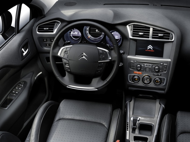

Citroën C4 2011.jpgТакая панель была??
Да, точно такая же.
