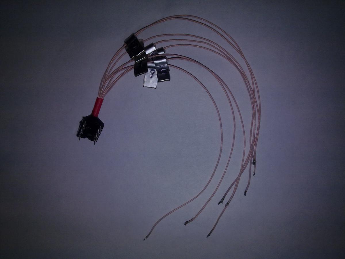

есть еще погопины ... и программаторы с пин тестом ...
но у каждого свое оборудование
Я бы погоны прикупил...где вот только?
Потому что прищепками я не пользуюсь, а сдуть быстрее, чем подпаяться.
сдул...дамп.вот такое за пять минут изготовить.слов нет.
