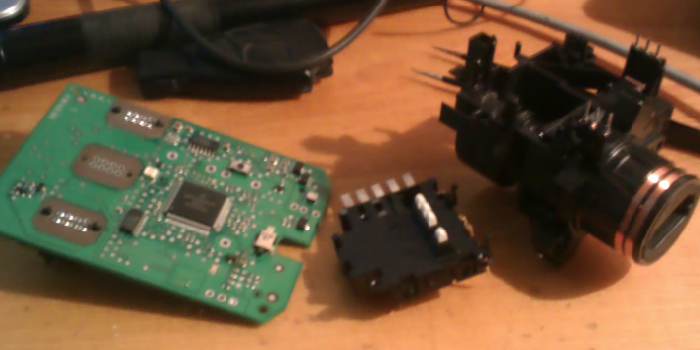

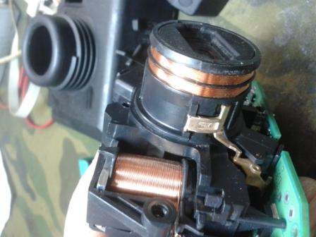

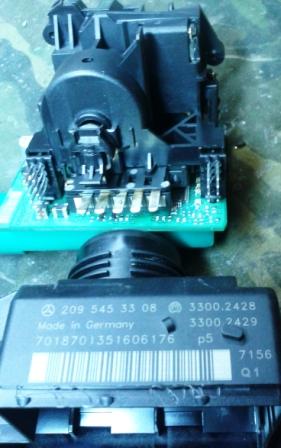

avtomag Опубликовано 24 марта, 2014 Автор Поделиться Опубликовано 24 марта, 2014 Машину запустил.Дампы оба целые.Всем спасибо.Дело было в маленькой железки,которую потерял. Ссылка на комментарий Поделиться на другие сайты Поделиться
gnombom Опубликовано 24 марта, 2014 Поделиться Опубликовано 24 марта, 2014 Машину запустил.Дампы оба целые.Всем спасибо.Дело было в маленькой железки,которую потерял. что за железка???? Ссылка на комментарий Поделиться на другие сайты Поделиться
avtomag Опубликовано 24 марта, 2014 Автор Поделиться Опубликовано 24 марта, 2014 что за железка???? Когда замок разберешь сам увидишь. Ссылка на комментарий Поделиться на другие сайты Поделиться
avtomag Опубликовано 24 марта, 2014 Автор Поделиться Опубликовано 24 марта, 2014 Вот дамп понели вдруг кому пригодится. 24c16_Mercedes Gelandewagen 2007г_dash.bin.rar Ссылка на комментарий Поделиться на другие сайты Поделиться
dimon1984 Опубликовано 24 марта, 2014 Поделиться Опубликовано 24 марта, 2014 Когда замок разберешь сам увидишь. наверное концевик наличия ключа Ссылка на комментарий Поделиться на другие сайты Поделиться
gnombom Опубликовано 25 марта, 2014 Поделиться Опубликовано 25 марта, 2014 Когда замок разберешь сам увидишь. нормально)))) когда встрянешь сам решай свои проблемы. Всем привет. Ребята поделитесь пожалуйста флеш. Умер EZS при считывании Xprog m.так ни чего и не считав.Сейчас жду пока подъедет R270 номер 209 545 33 08 чего то сразу сам не решил. Ссылка на комментарий Поделиться на другие сайты Поделиться
avtomag Опубликовано 26 марта, 2014 Автор Поделиться Опубликовано 26 марта, 2014 нормально)))) когда встрянешь сам решай свои проблемы. Всем привет. Ребята поделитесь пожалуйста флеш. Умер EZS при считывании Xprog m.так ни чего и не считав.Сейчас жду пока подъедет R270 номер 209 545 33 08 чего то сразу сам не решил. Без обид,объяснить просто тяжело что за железка. Специально для тебя разобрал еще раз и сделал фото. Ссылка на комментарий Поделиться на другие сайты Поделиться
gnombom Опубликовано 26 марта, 2014 Поделиться Опубликовано 26 марта, 2014 Без обид,объяснить просто тяжело что за железка. Специально для тебя разобрал еще раз и сделал фото. спасибо, думаю это не только мне полезно будет. А про обиды, когда создал тему теперь наверное всем интересно чем и как закончилось, я писал только из этих мыслей. Ссылка на комментарий Поделиться на другие сайты Поделиться
