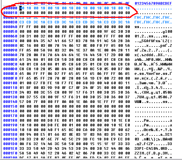

slada Опубликовано 18 июня, 2014 Поделиться Опубликовано 18 июня, 2014 В 18.06.2014 в 15:59, electron_1984 сказал: Там пробег не в инкрементной области находится. Зачем тогда там вообще 35080? Да? А Диско3? Ссылка на комментарий Поделиться на другие сайты Поделиться
arteorlo Опубликовано 19 июня, 2014 Автор Поделиться Опубликовано 19 июня, 2014 В 18.06.2014 в 15:59, electron_1984 сказал: Там пробег не в инкрементной области находится. Зачем тогда там вообще 35080? стисняюсь спросить. а где? именно в инкрементной Ссылка на комментарий Поделиться на другие сайты Поделиться
u-vovchika Опубликовано 19 июня, 2014 Поделиться Опубликовано 19 июня, 2014 Как-раз часть пробега лежит в инкрементной области Ссылка на комментарий Поделиться на другие сайты Поделиться
u-vovchika Опубликовано 19 июня, 2014 Поделиться Опубликовано 19 июня, 2014 инкрементная область Ссылка на комментарий Поделиться на другие сайты Поделиться
electron_1984 Опубликовано 19 июня, 2014 Поделиться Опубликовано 19 июня, 2014 (изменено) Фрилэндер 2 посмотрите freelander2_080dowq.binПолучение информации... Изменено 19 июня, 2014 пользователем electron_1984 Ссылка на комментарий Поделиться на другие сайты Поделиться
u-vovchika Опубликовано 19 июня, 2014 Поделиться Опубликовано 19 июня, 2014 пробег ниже инкрементной области Ссылка на комментарий Поделиться на другие сайты Поделиться
slada Опубликовано 19 июня, 2014 Поделиться Опубликовано 19 июня, 2014 Провокация не удалась. Ждал разъяснения по Диско 3. Каким образом по ОБД делают? Предполагаю, что путем замены флеши и смены места хранения пробега. Ссылка на комментарий Поделиться на другие сайты Поделиться
electron_1984 Опубликовано 19 июня, 2014 Поделиться Опубликовано 19 июня, 2014 Какой прибор делает диско по обд? Ссылка на комментарий Поделиться на другие сайты Поделиться
resetter Опубликовано 19 июня, 2014 Поделиться Опубликовано 19 июня, 2014 (изменено) Ошибся, про фрилендер не вкурсе. Изменено 19 июня, 2014 пользователем resetter Ссылка на комментарий Поделиться на другие сайты Поделиться
