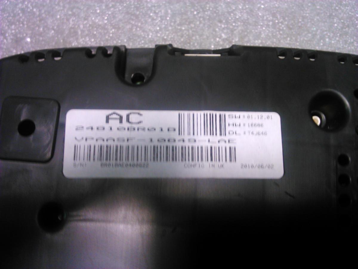

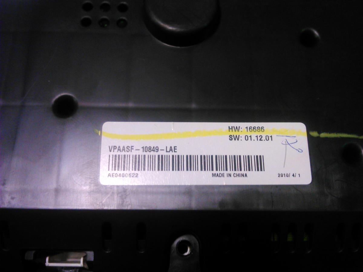

zero cold Опубликовано 21 марта, 2014 Поделиться Опубликовано 21 марта, 2014 Собственно попалась такая панелька, раньше такие же делались без проблем, при чтении этой Orange5 сообщил, что установлена защита. ну и прочиталась всякая ерунда. Отсюда вопрос, как обойти защиту, при попытке чтения fsec не слетит еепром? просто перестраховываюсь, читал где-то что может слететь mc9s12xhz256vag.zip Ссылка на комментарий Поделиться на другие сайты Поделиться
